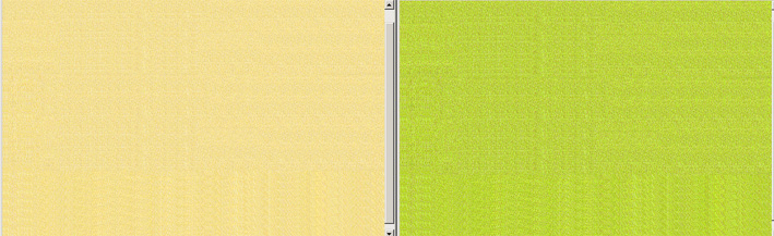

Вот так отображает: слева правильная картинка в RGB, справа в CMYK. Я в тупике. Да вот какая закономерность: если файл в CMYK сохранен на другой машине, то моя машина цвет перевирает, а если я конверчу на своей машине из RGB в CMYK - всё нормально... К этому выводу я пришла через мучительные перетурбации... что я делаю не так?

Я не понял юмора - слева одна картинка, справа совсем другая. Вроде бы вы об одной и той же но в разных цветовых режимах говорите. В общем так, давайте нормальный эксперимент проводите - одну и ту же картинку в RGB и CMYK показывайте.
И второе, посмотрите в Edit>Color Settings что у вас в CMYK'е выбрано (чего и просит davL)
И последнее: если вам понадобился режим CMYK то подразумевается что вы знаете для чего он нужен, и знаете о той области где он нужен необходимый минимум. Хотя бы почерпнутый из справки шопа.
Вам зачем CMYK?

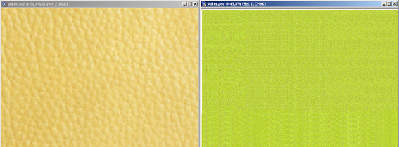

Слева нормальный в RGB, справа ненормальный в CMYK.
Настройки CMYK U.S. Web Coated (SWOP) v2
Работа для печати в полиграфии... визитка для магазина

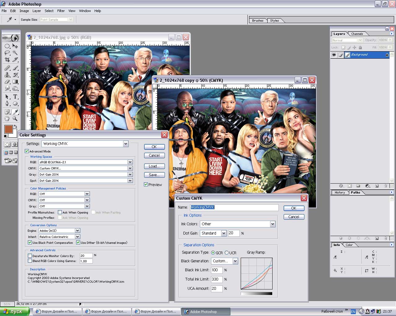

Похоже сначала надо вам научиться делать снапшуты экрана.
Подайте снапшуты целиком. Не надо ничего резать, кроить и уменьшать! Берете два документа. Лучше конечно с каким-нибудь нормальным изображением, например фотка-портрет, или просто градиент радужный сделайте сами, в RGB. Одно окно - RGB. Второе - дубликат первого документа, но переведенный в CMYK. Тут же можете вытащить CMYK Setup, разместить так чтобы были видны документы с title bar'ами и cmyk setup. И нажмите PrintScreen. Позакрывайте все и создав новый документ сохраните его как jpeg через Save for web установив там оптимизацию по размеру файла 190Кб.
См. пример.

Понятно. С профилями проблема. Классический способ: сохраните настройки цвета как файл. В окне Color Settings есть кнопка Save. Затем загрузите эти настройки на всех других компах в Фотошоп.
Второй путь: отредактируйте политику управления профилями в файлах (Color Management Polices), CMYK - Сonvert to working CMYK. Это приведет к тому, что любой файл в режиме CMYK при открытии получит профиль который является рабочим на вашей машине.
Нормальный путь: поотрубайте в этой самой политике все - off, off, off. Все флаги сбросьте. Пример смотрите на моем снапшуте. Затем сохраните настройки на диск как файл и загрузите эти настройки всем.
Смысл профилей в CMYK изображении не очень детерминирован и поэтому особенного смысла включать их в картинку нет. Только размер файла увеличивается.

Любопытному (psd, нельзя ли укоротить имя гостя до Любопытного?): это входящая в стандартную поставку цветовая схема "Серебристая", которую я немного отредактировал - рабочий стол сделал синим, подсветку выделенных элементов как рабочий стол. И все.
