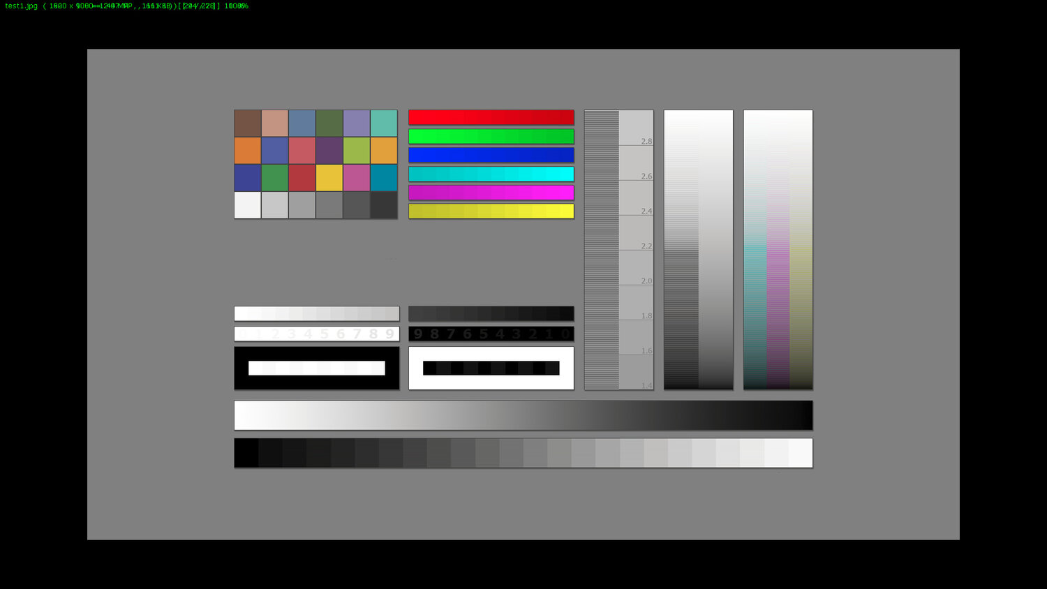

Уже долгое время бьюсь с проблемой отображения гаммы.
Есть прибор i1 Display Pro. Создаю профили разными программами, но по факту получаю примерно один результат.
Суть в чём, создаю профиль с параметрами D65, gamma 2.2 т.е. стандартные параметры для редактирования фото.
Допустим используется монитор стандартного охвата sRGB, примерно совпадающего.
Так вот, если смотреть фото каким-нибудь стандартными просмоторщиком, который не поддерживает CMS (систему управления цветом) - всё ок. Если это фото загрузить в фотошоп, который поддерживает CMS - то возникает подъём яркости в зоне теней. Что не соответствует стандартной гамме 2.2.
Ковыряя разные профили icm, удалось выяснить, что если кривые в тэге TRC соответствуют sRGB, то яркость в тенях не поднимается. Но! Тут возникает вторая проблема: если я делаю калибровку с гаммой sRGB, то она соответственно тоже светлее в тенях (идёт подъём в кривых тегом vcgt). Т.е. мне надо чтобы vcgt создавался с гаммой 2.2, а TRC с гаммой sRGB. Но ни одна программа калибровки так делать не умеет. Я пробовал подменить теги с разных калибровок, но тогда появляются цветовые артифакты на сером клине.
Вот никак не могу понять, почему стандартная калибровка с гаммой 2.2 в фотошопе показывается неправильно. Посмотрите на цифры в тенях. В правильной гамме там видно 4-5, а в неправильной 0-1. И в плашке теста гаммы снизу вылезает пурпур. Что на win 10, что на win7 (думал может в этом проблема).
Нужен человек, который хорошо разбирается в этом.
Неужели все калибровщики так делают и не знают об этой проблеме? Я даже пробовал чужие профили подставлять: эффект тот же!

Я даже пробовал делать гамму 2.4. Получаю кривые vcgt для 2.4 (тёмные), но TRC ещё сильнее их поднимает и в фотошопе опять получаются светлые тени (с гаммой в тенях примерно 1.7, а не нужная нам 2.4). Т.е. фотошопе я никак не могу получить гамму 2.2, какую бы гамму я не ставил на калибровке, в фотошопе всегда получается одинаково светлая.

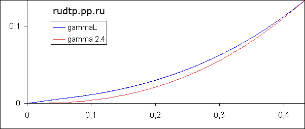

vcgt при гамме sRGB несколько поднимает тени. Но в чём проблема: все устройства! телефоны, мониторы настроены на гамму 2.2. И если человек редактирует фото, то он тоже должен видеть, как это будет выглядеть у других. sRGB довольно сильно поднимает тени и самый чёрный пропадает. Особенно актуально, кто фотает в низком ключе.
Результат CMS во всех программах одинаковый, что фотошоп, лайтрум, FastStone Image Viewer...
Какую бы гамму я не выставлял при калибровке, в CMS получается всегда одна, похожая на sRGB с поднятыми тенями. Мне кажется такого быть не должно.
Мне кажется, большинство телефонов использует гамму sRGB, Эппл полностью весь, телефоны, планшеты и мониторы, андроиды - по большей части также подсели на P3. Гамму 2.2 даже не знаю где можно реально встретить. Ведь при степенной функции гаммы, лежащей на оси значений
фактически мы теряем 5-6 градаций в глубоких тенях, как на нижней гистограмме с гаммой 2.2.

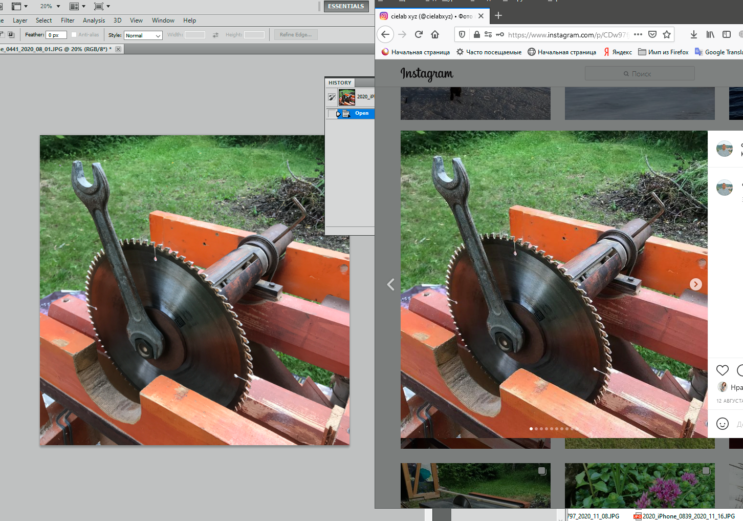

Что же на счет инстаграма - в выдачу он отдает уменьшенные файлики возможно и без профиля (не могу скачать и открыть в фотошопе удостовериться), но с примененным уже колорменеджментом, иначе бы фотки с айфонов и их большущим охватом P3 смотрелись бы так же плохо, как вы описали большой Adobe RGB в вк. Display P3 не намного меньше Adobe RGB.

С фейсом там все понятно, там просто профиль будет в картинке, причем уже фейсовский. С инстаграм также ошибочно считать, что он не дружит с колорменеджментом. Специально открыл в фотошопе фотку с внедеренным айфоном профилем Display P3 и рядом в браузере файрфокс с правильным управлением цветом: изображения идентичны, и та и та программы прекрасно использовали внедренный профиль, который ни разу ни sRGB и сильно больше по охвату но имеет ту же гамму и белую точку.
