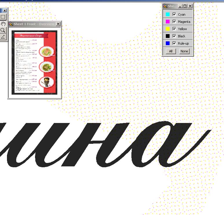

Просчитал с треппингом и сделал превьюху на Превью-пилоте. Всё окейно и веримачёво. :)
Никакого растрирования текста, никаких проблем в прозрачностях при любых настройках сплющивания прозрачности.
Меня инетересует - параметры растровых эффектов не подправлялись? Они идентичны тем, что ушли в типографию?
Работа несколько груЗная, на спуске могло РИП заметно притормозить.

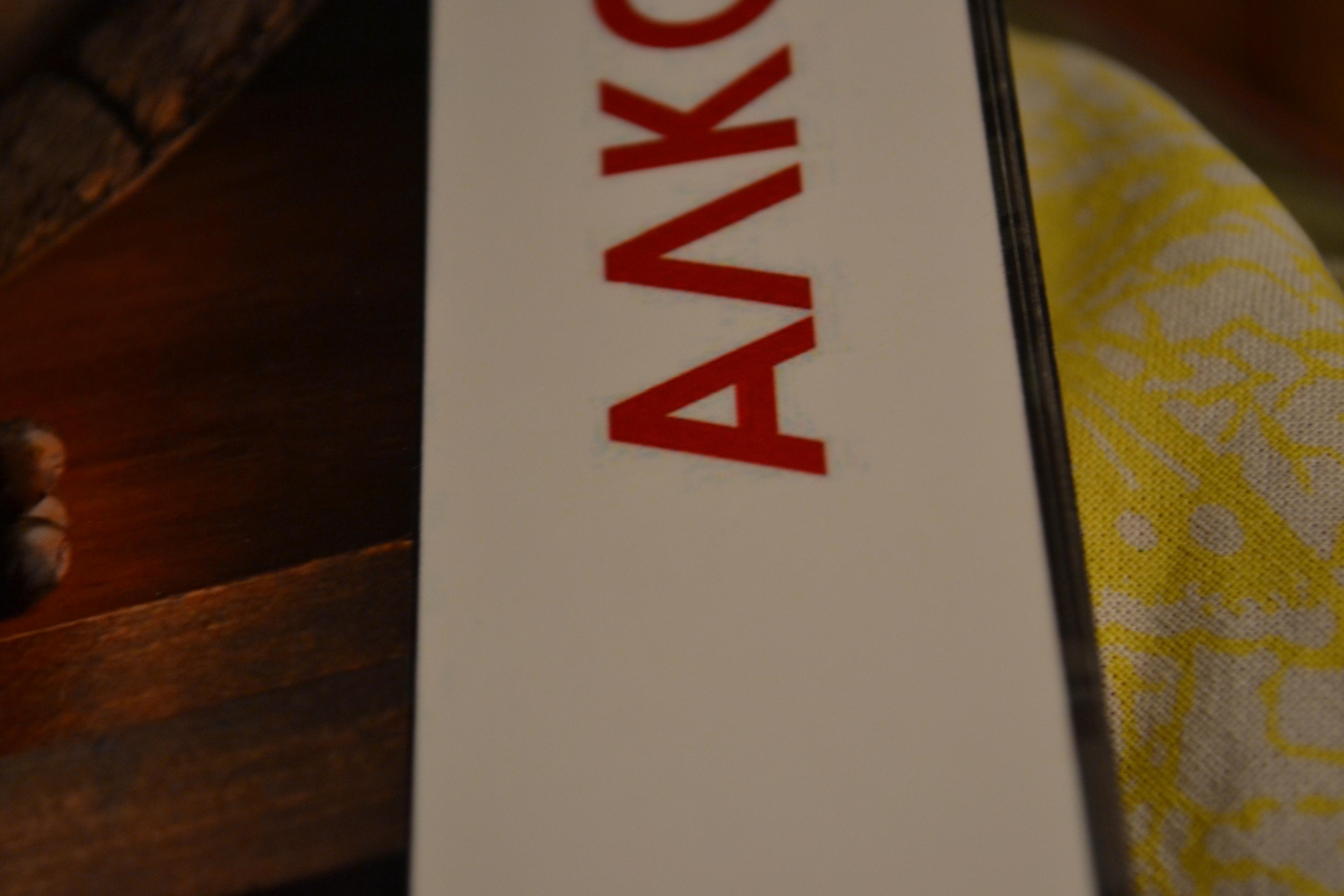

оффсет вроде как.
    522.1 КБ · Просм.: 812
Ответ: Проблема печати макета
EDGARRUS
В чём вопрос на последних картинках? У меня, честно скажу, есть сомнение, что офсет, или отканировали паршиво.

у текста появилась "странная обводка" непонятного происхождения ( при приближении видно). А на другой - перехода нет, какаята хрень квадратно-пиксельная непонятная.
