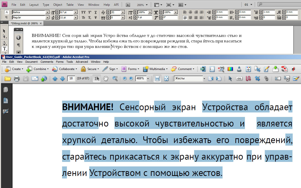

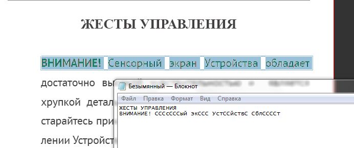

Суть проблемы -- при экспорте индизовской книги из 13-ти документов в пдф текстовый слой приходит в непригодность. Пример:
ПССССС чСм ССчСть ССбСту с устССйствСм,
пСССлуйстС, СсСбС вССмСтСльСС пССчСтСйтС
этСт ССзССл. СлССующСС сСвСты пСмСгут ВСм
СбСспСчСть ВСшу бСзСпСсССсть С пСССлСть сССк
при этом сам пдф выглядит абсолютно нормально и по отдельности документы экспортируются без проблем на тех же настройках экспорта (используется пресет Press Quality). Стили в книге синхронизированы.
Если кто-то сталкивался с такой проблемой или знает, в чем может быть дело -- пожалуйста, помогите. Спасибо.

Похоже на то... Посмотрите сами на пдф, который получился, если несложно...

Не похоже... Подмножества встроены (File -> Document Properties -> Fonts...)

PTSans у вас стрёмный какой-то, в плане кодировки.

Пролистал весь док, что-то ни каких проблем не увидел... О_о

Пробелы, влезли в некоторые слова, но кодировка не слетела...

А у меня - ровно как в "заявке"
