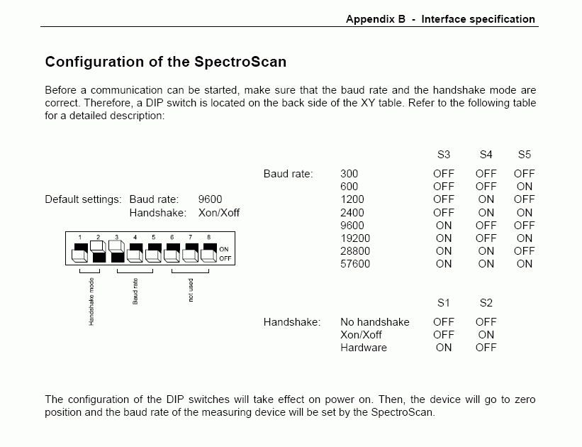

Можно посмотреть у него (спектроскана) на заднице настройки битрэйта. Может какие-то добрые люди поставили черезчур высокий битрэйт ком-порта, вот он и глючит. В мануале есть картинка, какое положение переключателей какому битржйту соответствует. На нашем спектроскане все переключатели стоят вниз, а третий вверх, что означает 9600 бод, хэндшэйк выключен. Дефалтные настройки согласно мануалу - второй и третий вверху, что означает 9600 бод, хэндшэйк Xon/Xoff.
ЗЫ: Вот скриншот из мануала...

У меня 3-ий вверх стоит, т.е. 9600 бод. Настройки ком-порта по дефолту (но пробовал разные). В принципе так все время и было и работало. Попробую на всякий случай 2-ой еще вверх поднять, а пока ручками со спектролино маюсь.
