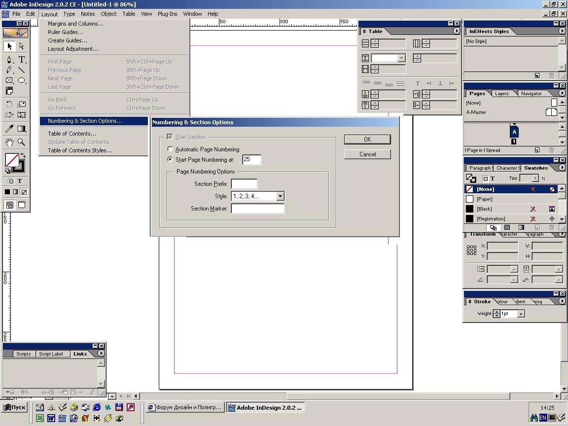

Возможно настроить нумерацию каждой главы отдельно:
Layout/Numbering & Section/Start Page Numbering at: 25.. ~номер страницы с которой нужно начинать главу~
    118.5 КБ · Просм.: 886

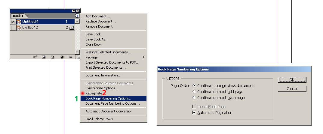

Можно еще в палитре Book посмотреть настройки Book Page Numbering Options и иже с ней для верности в этой же палитре - Document Page Numbering Options
Ответ: проблема с автонумерацией книги...
___
    48 КБ · Просм.: 904
