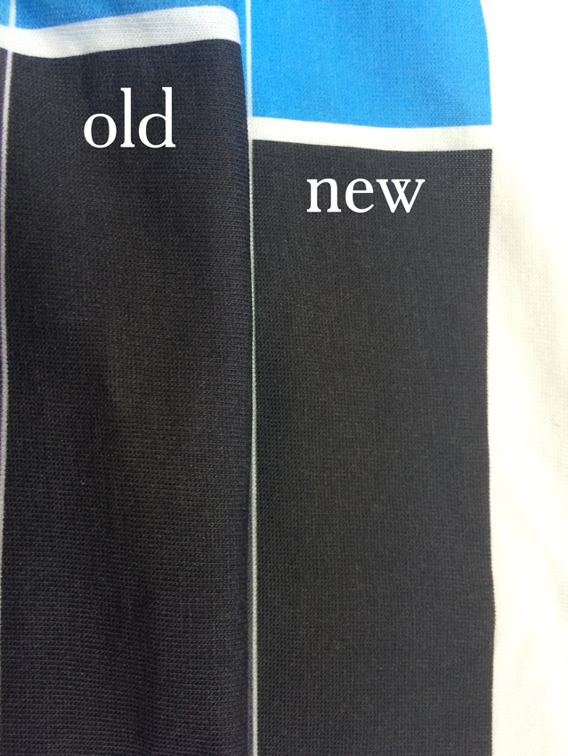

пробовали. результат плохой
мне нужен какой нибудь метод или свойство программы который даст мне улучщение именно для черного
Плохой в чем? Лучше с фото.
    364.8 КБ · Просм.: 969
Фотография не передает видимых отличий. В чем хоть они проявляются?
в том что новый черный выглядит сероватым, менее насыщенны, чем старый
если смотреть на lab то у старого l=25 а у нового l=30
Ну тогда не знаю чем вам помочь.
Только экспериментировать какая комбинация даст более насыщенный цвет.
