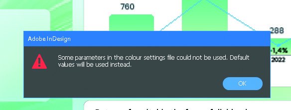

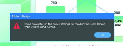

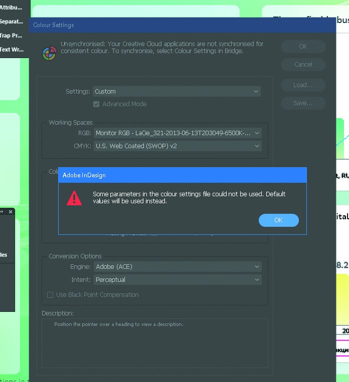

Уважаемые знатоки, помогите, пожалуйста, решить проблему. Возникла внезапно, ранее было все в порядке. Стали слетать цветовые настройки на дефолт. Не применяются ни сохраненные ранее мои, не новые выбранные из стандартных. К примеру, при выбираем в меню foagra 39 и далее ок закрыть. Затем открываем снова меню, настройки не применились, вылезает сообщение ошибки (скрин 1). Далее, если закрыть, видим настройки по дефолту (скрин 2). Буду очень признательна за любые советы и рекомендации, переустанавливать не хочется, да и не уверена, что это поможет. Спасибо оромное заранее

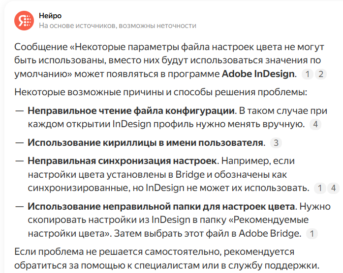

В сети есть советы сделать нового пользователя в виндовс с некириллическим имеенем, или положить профайлы и csf настройки куда-нибудь в \ Program Files (x86) \ Common Files \ Adobe \ Color \ Settings \ Recommended, предварительно поставив бридж. Ну и само собой, потрешить преференсы индизайна, запустив ее с контрол альт шифт. У меня ни одно из этих решений не сработало. И даже перестановка с чисткой adobe creative cloud cleaner tool не помогло.
Но вы попробуйте

Ни когда не ставьте в пункте RGB профиль монитора, тем более такой древний (ему уже 12 лет). Там должно стоять sRGB.
