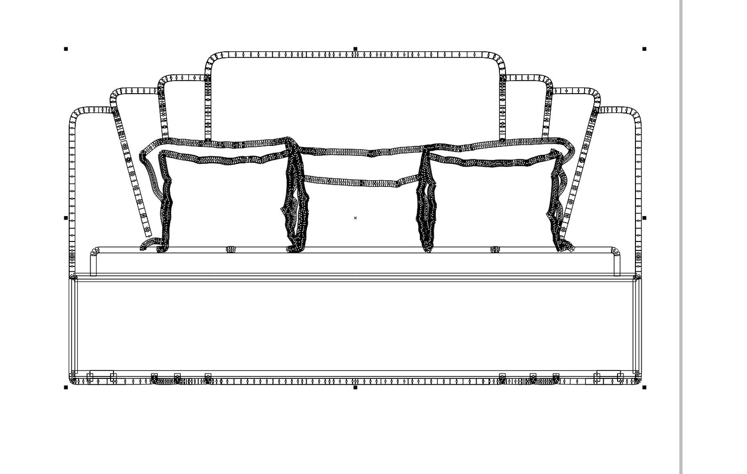

Всем добрый день.
Может кто поможет с моим вопросом. На работе поставили задачу образмерить модели мягкой мебели для сайта. Делаю рендер модели в 3 д макс плагином илюстрейт. На выходе получаю DXF формат. Но корел как то странно его открывает. Векторы какие то сдвоенные и с точками. МОжет у кого было такое и есть решение? Скрин приложу.
Буду премного благодарен!
    114.2 КБ · Просм.: 227
Теперь его надо открыть "родным" Автокадом и выгнать в PDF (там ещё можно "подогнать" толщину линий при выводе).
Это норма, это не его родной формат файлов.

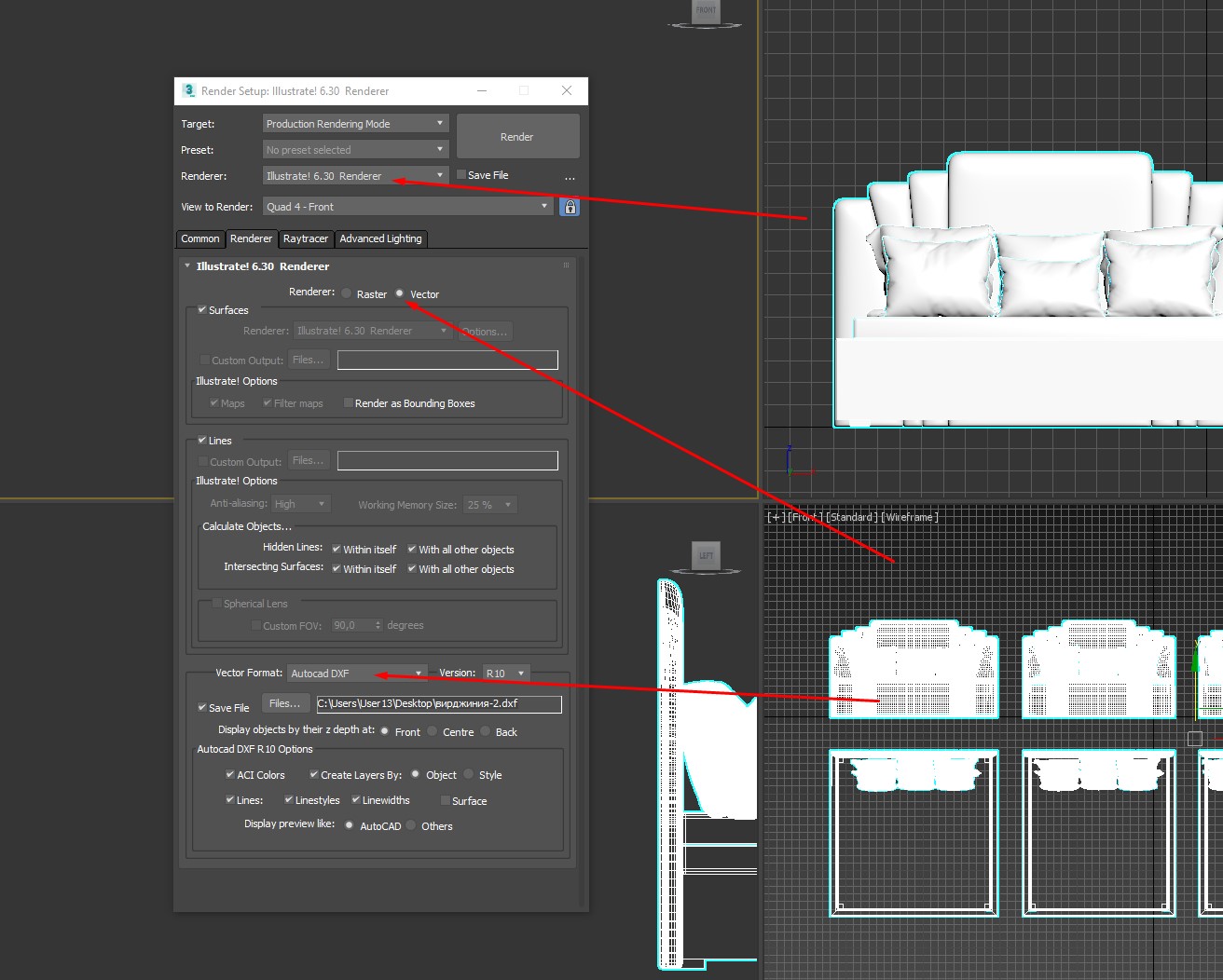

Ничего не понял, но очень интересно. Вообще-то рендер это всегда РАСТР.

Илюстрейтом рендерится вектор. Я сам работаю в солид воркс, он вообще растр в DXF не воспринимает. Коллеги по работе сказали что раньше до меня конструктор работал, в кореле образмеривал.

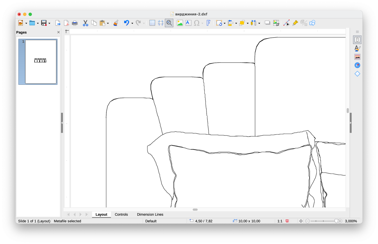

Вот такое можно получить, через pathfinder (AI сдох при открытии, открыл корелом, перевел в pdf, засунул в иллюстратор)
Реакции: Makar4ik79 и mnemonix
Еще вариант :) Даже получше справился, только толщину какую-то дикую ставит, надо потом монять (в этом файле просто питстопом сделал)
