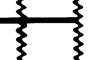

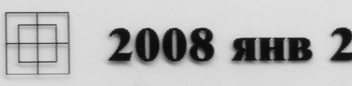

Появилась такая проблема: иногда выводит изображение со странным эффектом... изображение искривляется по fast-scan'у. Похоже что плавает начало строки по синусоиде. В чем может быть причина?? Спиннер сломался ? или его плата управления???

Ответ: Проблема с Hercules
это реальные сканы? действительно дефект такой красивый?
да, реальные. Нам тоже кажется красиво, но клиентам не нравится, брать не хотят
Недавно уже обсуждалось. Одна и та же беда у всех ФНА - старые, грязные... А здесь, похоже, блок питания начал выдавать пульсации - слишком уж синусоидальны (и периодичны) колебания стартовой точки.
А с каким разрешением отсканированное выводилось, и цифирки какого кегля (без линейки не пойму)? Хочется частоту пилы посчитать. Судя по низкочастотноти возбуда (если я правильно догадался), где-то в стабилизации обороов электролит или засох, или отвалился.

Дефект учащается. Раньше не было совсем. В течение последних двух недель стал появляться каждые два - три часа. Иногда выдает полоску не больше 5 мм с данным эффектом на весь А2. Иногда полоса с искривлением достигает половины листа А2.
Пофиг когда.
Ошибка была про зеркало - до нового года (посты есть с тем что зеркало не запускалось). Решили просто не выключать аппарат. Теперь вот эта.
Корпуса чего с чем? Работает аппарат более 4 лет на одном месте. Такого рода проблем никогда не было. Бесперебойник стоит APC Smart. На нем висит Hercules, Tower, комп.
Дельта.
Фильтры меняли постоянно. воды в колбах нет.
Квадратик = ровно 5 мм. Аппарат Hercules Elite - у него вроде бы зеркало быстрее вращается - наверняка надо учитывать при расчете частоты синусоиды. Только что это даст? Я так думаю - скорость спиннера плавает - соответственно проблема только с платой управления/блоком питания.
У элиты кажись 42900 об/мин, если не ошибаюсь. При разрешении 2540dpi (100dpmm), скорость - 7,15мм/сек. 6 периодов на мм. И того - 42,9 герца - подозрительно близко к 50 герцам... Может осциллом в питание ткнуться, стабилизировано нормально-ли?
А выводилось-таки на каком разрешении?
Вот интересно... А если в эпицентре "катастрофы" выдернуть питание из UPS и перевести всё на аккумулятор? Вывести, естественно "сетку".
В принципе Смарта 1500 должно на пару плёнок хватить.
Разрешение именно 2540. Рядом стоит Hercules PRO правда питание с другой фазы, и работаем на нем только вечером, у него все ОК. Если предположить что плавает частота, то наверное волны должны плавно появлятся и исчезать, и вообще варьироваться по частоте. Вот сегодня обнаружил такую картину... на снимке.
Может быть проблема в смарте? Попробовать вообще без него?
