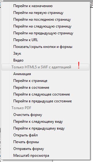

Добрый день всем!
Стоит задача: сделать интерактивный каталог в формате pdf (переходить на нужные страницы, вперед-назад, на главную и т.д.). В индизе можно создавать кнопки и назначать действия (что я и сделала). При экспорте в pdf высветилось сообщение о том, что действие кнопки "переход к странице" не поддерживается в пдф-документе
, соответственно, фокус не удался. Перелистала справочники, написано, что должно работать...
Попробовала через гиперссылку - работает, но... гиперссылкой нельзя назначить действие вперед-назад и переход к предыдущему виду... (или я не нашла как?)
Может подскажете что за проблема, может как-то неправильно кнопки задаю? Или есть какое-то другое решение?
Заранее спасибо!
Делаю так: выделяю объект \ кнопки \ добавляю действие "переход к след.странице" \ сохранить \ экспорт \ интерактивный пдф.... \ настройки \ сообщение что не поддерживается...
Версия CS 5.5
