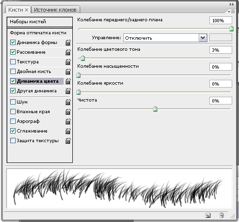

Короче все очень просто! я думаю скорее всего проблема следующая...
выбирай проблемную кисть и нажимай F5 появится окно настройки кисти я его ниже прикрепил.... пробуй уберать ставить галочки.. ну скорее всего по неведанной причине у тебя ставятся галки - "Динамика цвета" (так как ты говоришь что разные цвета проявляются) и галочка "Другая динамика"... а так же "Рассеивание" и "Динамика формы".
это мое предположение если поможет буду очень рад что помог....
УДАЧИ

Да, смотрите настройки кисти - Scattering, Color Dinamics, etc.
