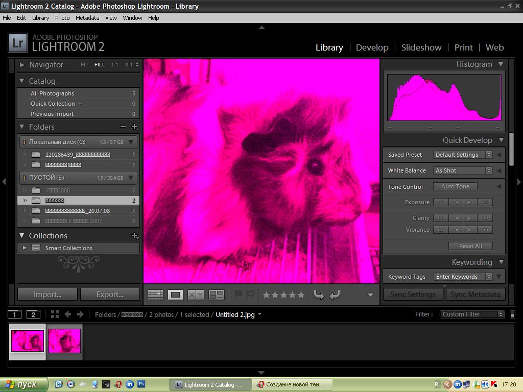

Добрый день!
Установил программу Lightroom.
При импорте файлов, преобразует все в "розовую гамму" (смотрите print screen)
Может какие настройки нужно сделать или программе требуются другие ресурсы компьютера?
    115.3 КБ · Просм.: 819

Ура!
Сам разобрался.
Для тех у кого возникает такая проблема - нужно в свойствах монитора в управлении цветом выставить профиль sRGB
