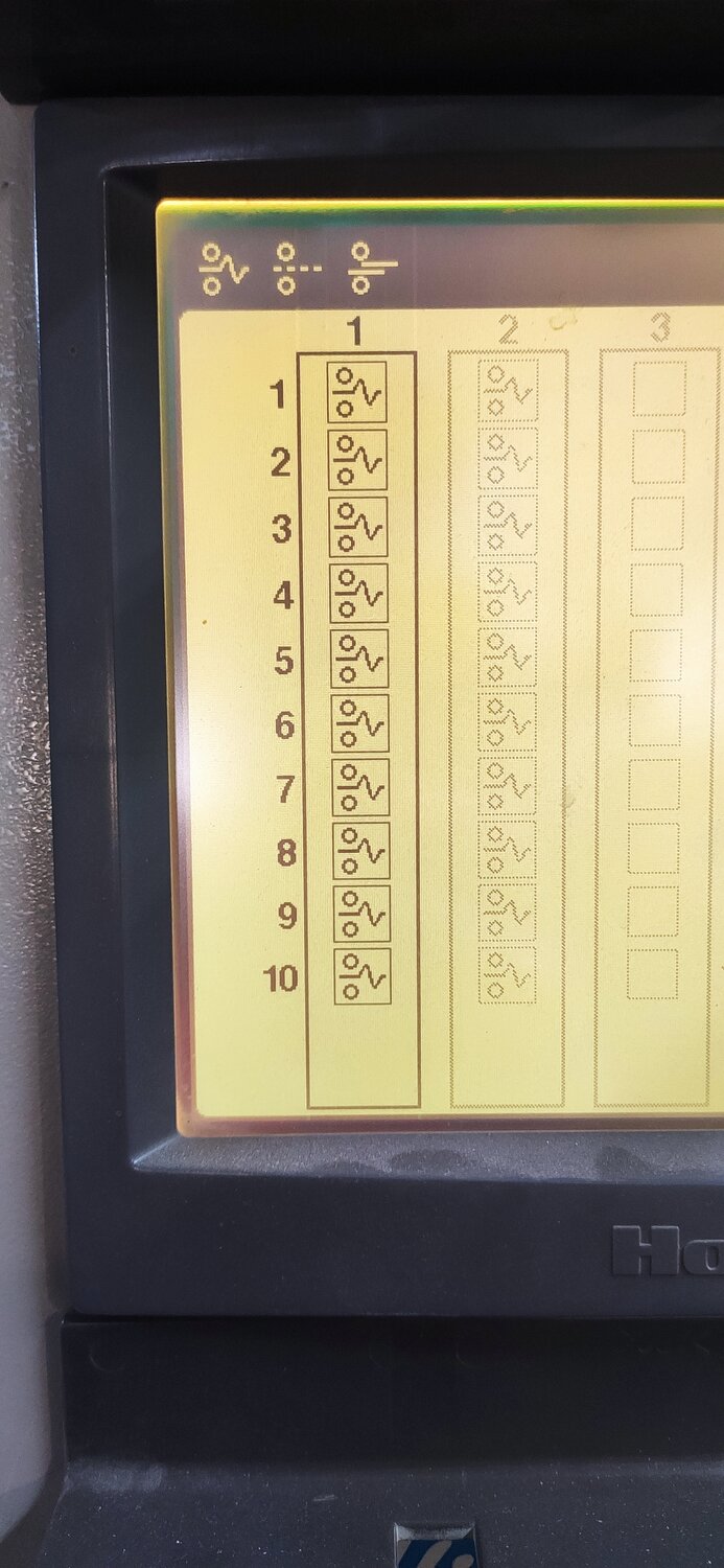

Всем привет!
Попросили тут меня посмотреть листоподбор HORIZON VAC-100
Установлено в линию две башни
Начала вываливаться ошибка на одной башне:
Ничего не зажевывается и на выходе полностью подобранная стопа.
Инструкция гласит:
"When sheet feed timing is delayed, the
operation stops immediately with all tower
numbers and jam marks indicated on screen
as shown in the drawing at right. When this
occurs, eject the jammed sheet by pressing
inching button and check from the top to the
fifth collated sets on receiving tray."
Все датчики и энкодеры почищены, проверена их работоспособность заменой с рабочей башни.
Может кто сталкивался с таким?
Или у кого есть Service Manual?

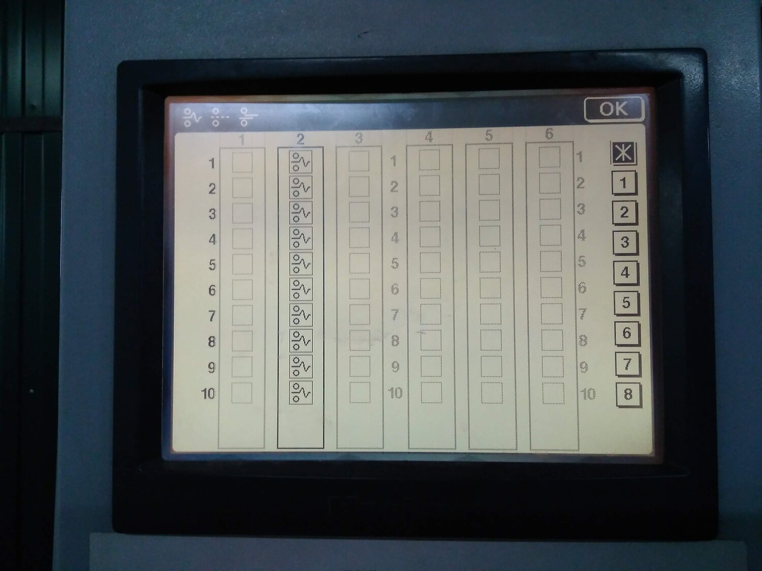

Здравствуйте! На днях столкнулся с такой-же проблемой :( Не подскажете её решение? та же ошибка на всю башню с датчиками всё нормально

Добрый день. Я снимал длинный ремень и чистил все ролики и муфты. Так же менял датчики.
сегодня всё почищу ещё раз на что-то мне подсказывает что там что-то ещё т.к. бывает что та же ошибка появляется на отключеной башне

Здравствуйте. 1. Почистить датчик на ролике выхода из башни. 2. Почистить энкодер СО в низу. 3. Проверить блок питания и проверить контакт на разъёме. 4. Какой то из 10 датчиков коротит.
