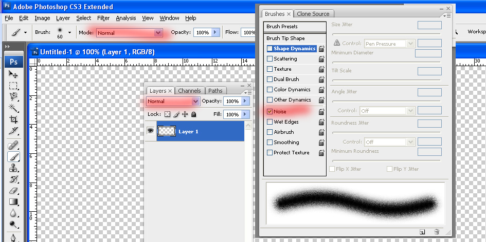

У меня проблема: при работе в ФШ иногда пользуюсь планшетом. Так вот, все было нормально, но вдруг мазок кисти мышью стал каким-то похожим на распылитель в Пейнте, то есть каким-то пиксельным с точками. При выводе линии пером - то же самое! Я сначала решила, что это из-за планшета - я его выключила, но проблема не решилась. Не помогла и перезагрузка компа.
Что это такое может быть и что мне делать?
Ответ: Проблема с мазком кисти
А режим наложения кисти/слоя какой?
То есть? Там есть режим в Изображении, у меня там RGB, как и всегда. Просто проблема возникла внезапно, раньше все было нормально
Имелось в виду несколько другое.
    146.5 КБ · Просм.: 854
Это у них там Dissolve на кисть выбрался.
