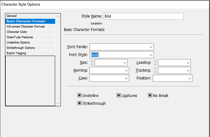

для выделения символьный стиль с одним параметром, нужное начертание.

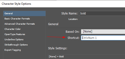

Какая мышка, так никаких сроков не хватит, шорткат стилю назначить.

Каким образом вы предлагаете назначать горячие клавиши каждому стилю?
Таким
и каждый раз не обязательно, из другого документа импортировать или просто текст скопировать

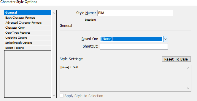

а тут что?
Может какой-то конфликт с каким-то параграф стилем?

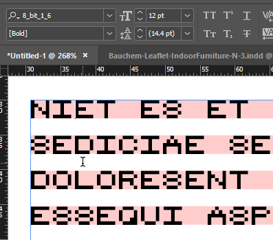

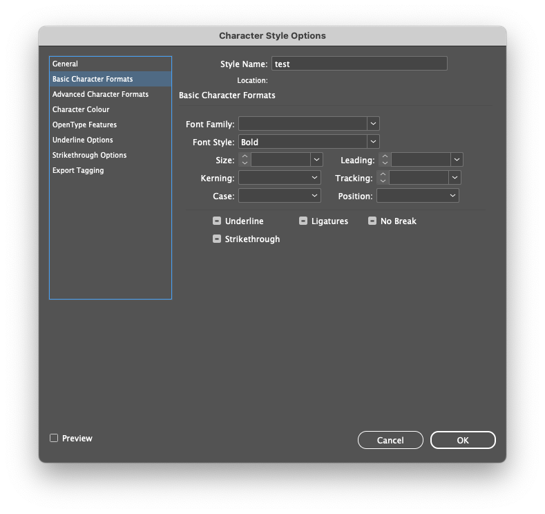

Если при применении символьного стиля меняется шрифт, значит у того шрифта, к которому вы применяете стиль, нет начертания со стилем шрифта (Font Style), которое заложено в настройках данного стиля (в данном cлучае Bold). Значит, у него есть какой-нибудь Semibold, Demi, Demibold, Medium и т.п. - это уж насколько широко раскинулась фантазия шрифтовиков.
Попробовал, не меняется, только подсветка розовая включается.

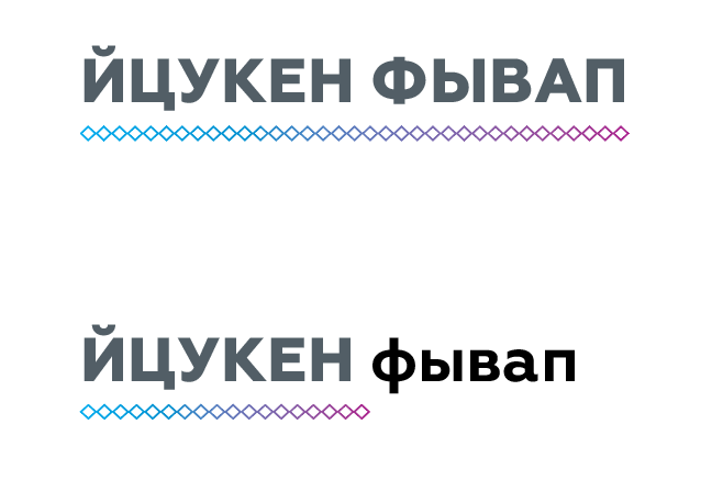

А еще иногда обнуляются другие параметры. Применил стиль (в котором был выставлен только bold и больше ничего) к «фывап» и он стал таким
