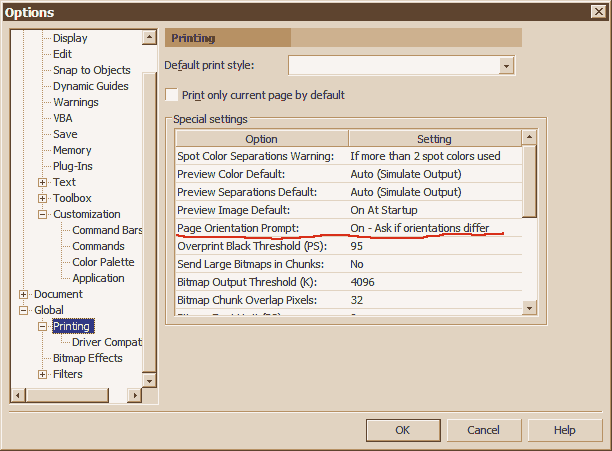

возможно выключен вопрос об ориентации страницы в Кореле или в драйвере принтера?

Пробовал по-разному:
спрашивать, не спрашивать, ставить автоматом-не помогает(
также выставлял вручную: "альбомная" и "альбомная (повернуто)" - в одном случае "съехало" вниз, в другом вверх листа:)
