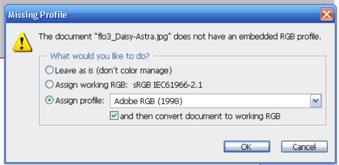

Проблема с открытием jpg
мыш серая
138
В фотошопе слетели настройки, при возврате до заводских стало появлятся окно. Что надо сделать, чтобы оно не появлялось.
    82.7 КБ · Просм.: 683

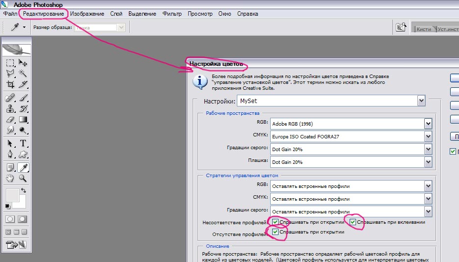

Ответ: Проблема с открытием jpg
Как то так. Звиняйте, версия русифицирована у меня.
    114.4 КБ · Просм.: 498
спасибо
