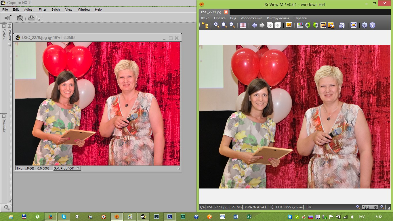

один и тот же файл в sRGB открыт в Capture NX2 и в XnView

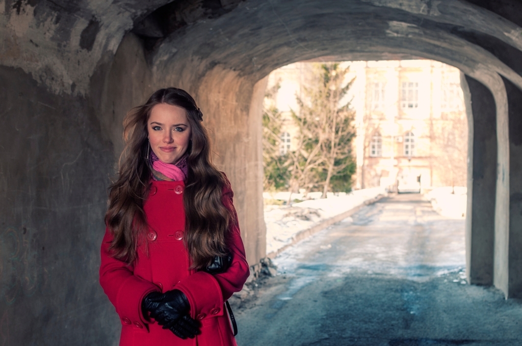

а вот файл вообще без профиля:
    251.4 КБ · Просм.: 1 288

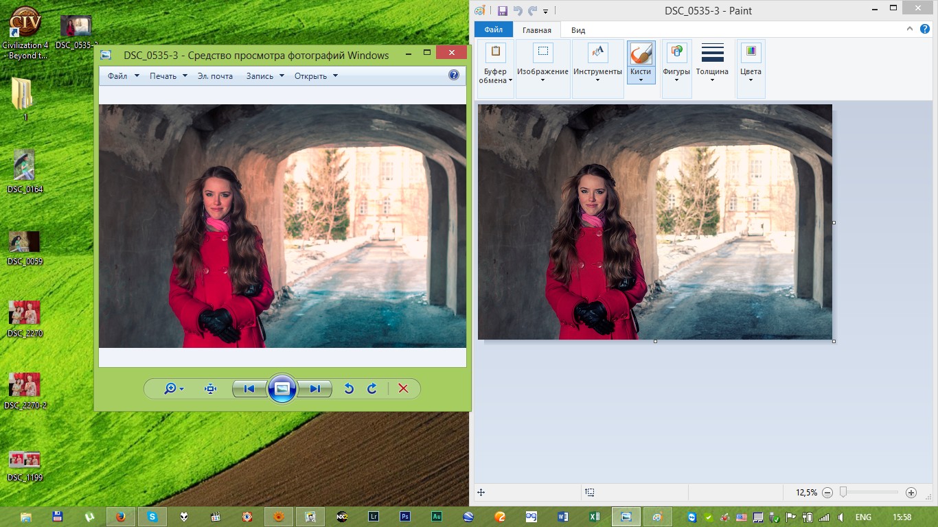

сам оригинал ресайзнутый. без профиля.
    481.6 КБ · Просм.: 1 157

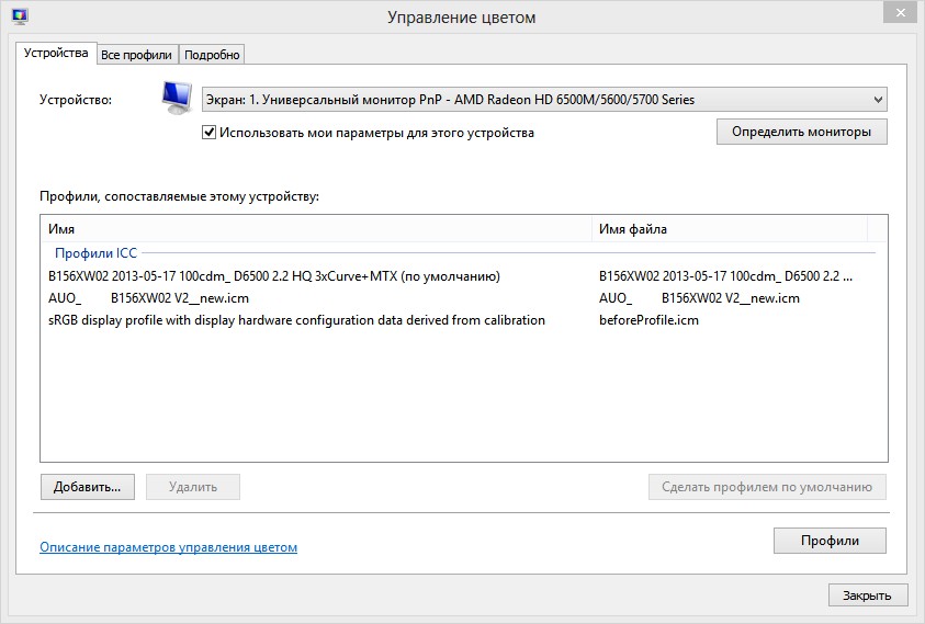

rav нам не известны ваши настройки CMS, если они вообще у вас настроены. Начните с этого.
    66.8 КБ · Просм.: 1 182
    110.9 КБ · Просм.: 1 101
Три профиля для одного монитора с какой целью?
один - до калибровки. Можно удалить. Второй с калибровкой, которая меня не устроила (не достаточно точная) - тоже можно удались. 3й - по-умолчанию - работает всегда.

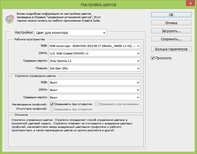

в фотошопе так. кстати в фотошопе теперь все нормально отображается (там была включена цветопроба. отключил ее). А вот никоновский софт, лайтрум и стандартный виндовс просмотрщик по прежнему задерает насыщенность.

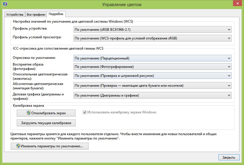

Странно, у меня галочка Использовать калибровку экрана Windows отжата.
