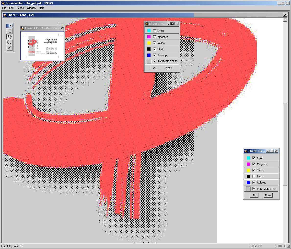

Ну и чем ты смотрел?
Посмотрел результат, к оверпринтам проблема не имеет отношения, это результат склеивания прозрачности.
    51.1 КБ · Просм.: 944

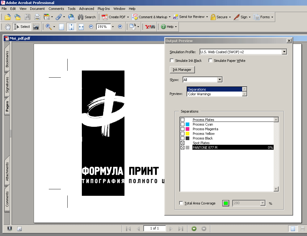

Ответ: Проблема с пдф 1.3
Вообще не вижу проблемы. Кроме одной, но другого плана.
А так - металлик печатается предпоследним, К - последним.
На превью слева полный вид, правая часть с отключенным чёрным.
Так что с репрографами вам не повезло.
Как я и говорил - спотовые работы выполняются с сохранением оверпринтов. Особенно работы с металликами.
