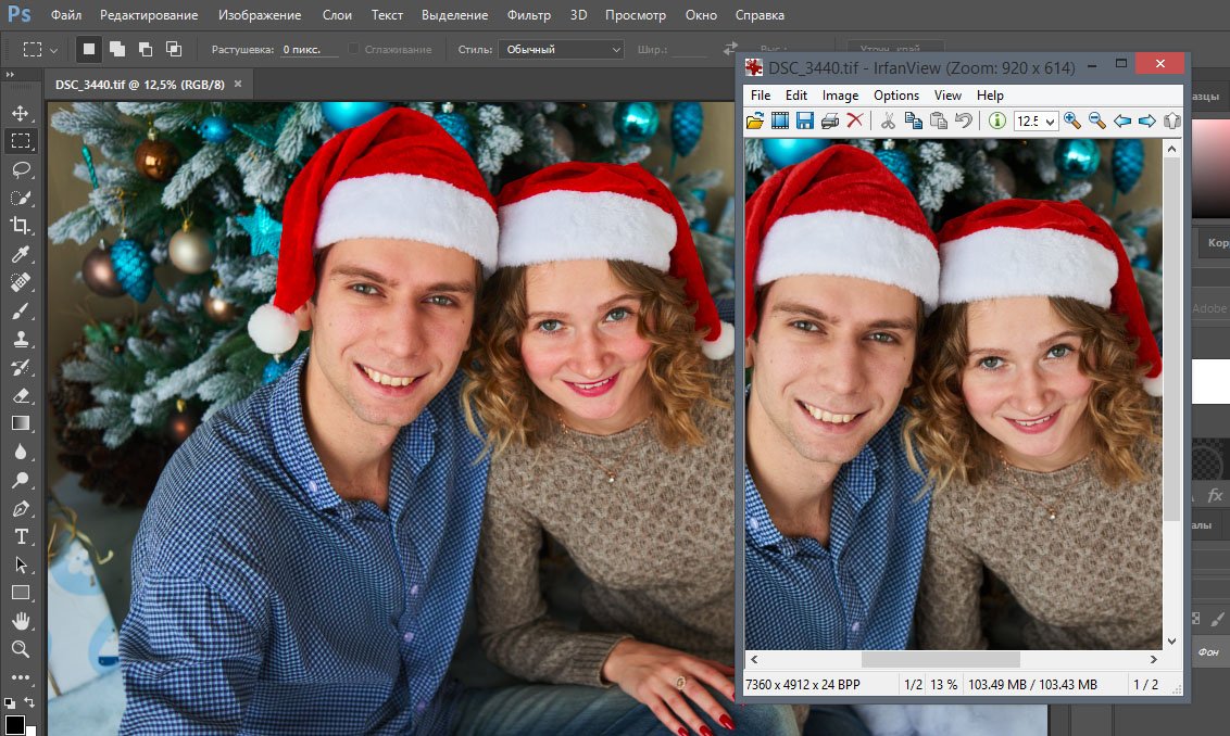

Имеется ноутбук Lenovo B50-70. Switchable Graphics (Intel 4400m и Radeon R5 M230). Калибрую с помощью Spyder 4 Pro и создаю цветовой профиль. Загружаю цветовой профиль и тут вылезает странная проблема (и не важно внешний IPS монитор подключен к ноуту или калибруется его собственный дисплей) - Баланс белого приходит в норму, но программы показывают изображение несколько по-разному. Профессиональные программы для работы с цветом (Photoshop, Capture One т. д.) показывают изображение правильно (сравнивал с изображением на заведомо правильно откалиброванном компьютере) , а сама винда и программы-просмотровщики выдают изображение недонасыщеное, немного отличающееся по цвету.
Просмотровщики начинают показывать фото правильно, только если встроить в фото созданный профиль монитора, вместо sRGB.

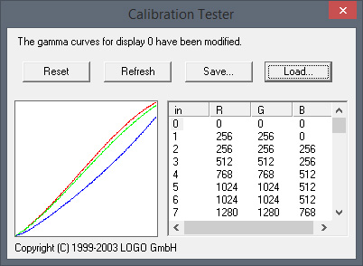

Проверяйте загрузку калибровочной кривой, бывает, что не грузится автоматом.
ProfileMaker 5 Packaging (Discontinued) | X-Rite
или визуально, переключившись на другой профиль, а потом обратно на построенный профиль монитора
ProfileMaker 5 (Discontinued) | X-Rite
Обе эти программки желательно всегда иметь под рукой.
Судя по скрину все загружено, но почему же в фотошопе и C1 цвета отображаются правильно и иначе ( более насыщенными чем в винде) ? Менеджер ACDSee тоже начинает отображать фото правильно, если поставить в настройках галочку Enable Color Management
Это ответ на Ваш вопрос. Далеко не все программы умеют пользоваться системой управления цветом и не используют профиль монитора. Обычный просмотрщик Windows может и не умеет.

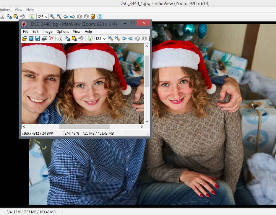

Калибровал компьютер, другие ноутбуки. Такая проблема впервые. Кстати самый обычный "просмотр фотографий windows" отображает правильно. А программы FastStone View , Irfan View, плиточное приложение Фотографии, модуль acdsee quick view и другие просмотровщики отображают неверно ТОЛЬКО на этом ноутбуке , независимо от настроек этих программ. Все становится ок, если в изображение сохранять профиль монитора.
Эти же программы, на компьютере корректно подхватывают цветовой профиль. Из чего можно сделать вывод , что дело не в программах. Калибровка внешнего монитора, подключенного к ноутбуку, заканчивается такой же проблемой. т.е. дело не в экране ноута и не в цветовом профиле. Есть подозрение что Intel HD как-то криво работает с профилями
