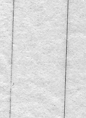

C недавних пор появилась такая проблема. После проявки пленки монажисты заметили вдоль пленки очень тонкую линию, практически не видимую невооруженным глазом. Сначало подумали царапина, но она отскабливается скальпелем-значит отэкспонированная. Причем, например на Cyan в одном месте через кресты до середины Magentы, на желтой ничего нет, а на черной полоса правее. После перевывода ситуация может поменятся, а может совсем пропасть. Думаю песчинки на кассетах и на проявке можно исключить-линия идеально ровная и в разных местах. Может быть немножко сумбурно описал. У кого нибудь есть идеи. Заранее спасибо. Rip-Delta.

Вывел шкалу-полосы вне действия лазера.
1. Поймайте пленку перед проявкой разверните на 90 градусов.
Если это творит проявка, то полоса не изменит своего направления, если ФНА - то изменит.
2. Проверяйте заземление, это больше похоже на статику.
Ответ: Проблема с Quasar
Ещё совет - сделайте прогон плёнки без засветки. Галоидное серебро чувствительно к электризации, вызванной точечным проглаживанием любыми подходящими предметами. Собственно, засветку вызывают микроскопические короны, рождающие в местах трения (на остриях и углах).
Кто занимался фотографией, тот помнит, что можно было быстро провести пинцетом (даже металлическим) по листику фотобумаги и после проявки на ней появлялся чёрный штрих.
Поддерживаю насчет микроцарапин и статики. Если полосы продольные если поперечные то нет. На рулонных ФНА такое часто бывало. Лечилось сменой пленки(другой тип полива видимо) и более нежным обращением, чистка роликов не помогала.
Пленку недавно стали использовать Agfa digidot, рулонов 5 прошло нормально было.А как статику снять? Пылесос не помогает.
Пленка приходит в антистатической упаковке, тут проблемы вряд ли могут возникнуть, поэтому достаточно обеспечить заземление всех элементов тракта прохождения пленки. Производители оборудования рекомендуюют сопротивление растекания не более 4 Ом.
Заземления недостаточно. Видимо, вы забыли, что возможна генерация разности потенциалов между плёнкой и металлическим предметом, прикасающимся к движущемуся полотну плёнки. Иногда достаточно проводящей волосинки, "встречающей" заряженное полотно - происходит сток заряда с образованием короны. Она может засвечивать плёнку.
Плёнка также засвечивается в местах, где происходит залом - рождающиеся дефекты вызывают люминисценцию материала и засветку фотослоя.
Соглашусь, что проверить переход в проявку стоит. Например, сделав обрезку куска плёнки с пульта.
Вблизи ФНА поставить увлажняющие системы, чтобы поддерживать влажность на уровне 40-50%. IMHO.
Все таки надо пленку менять. Агфа Дигидот вот к таким штучкам и склонна поверьте.
