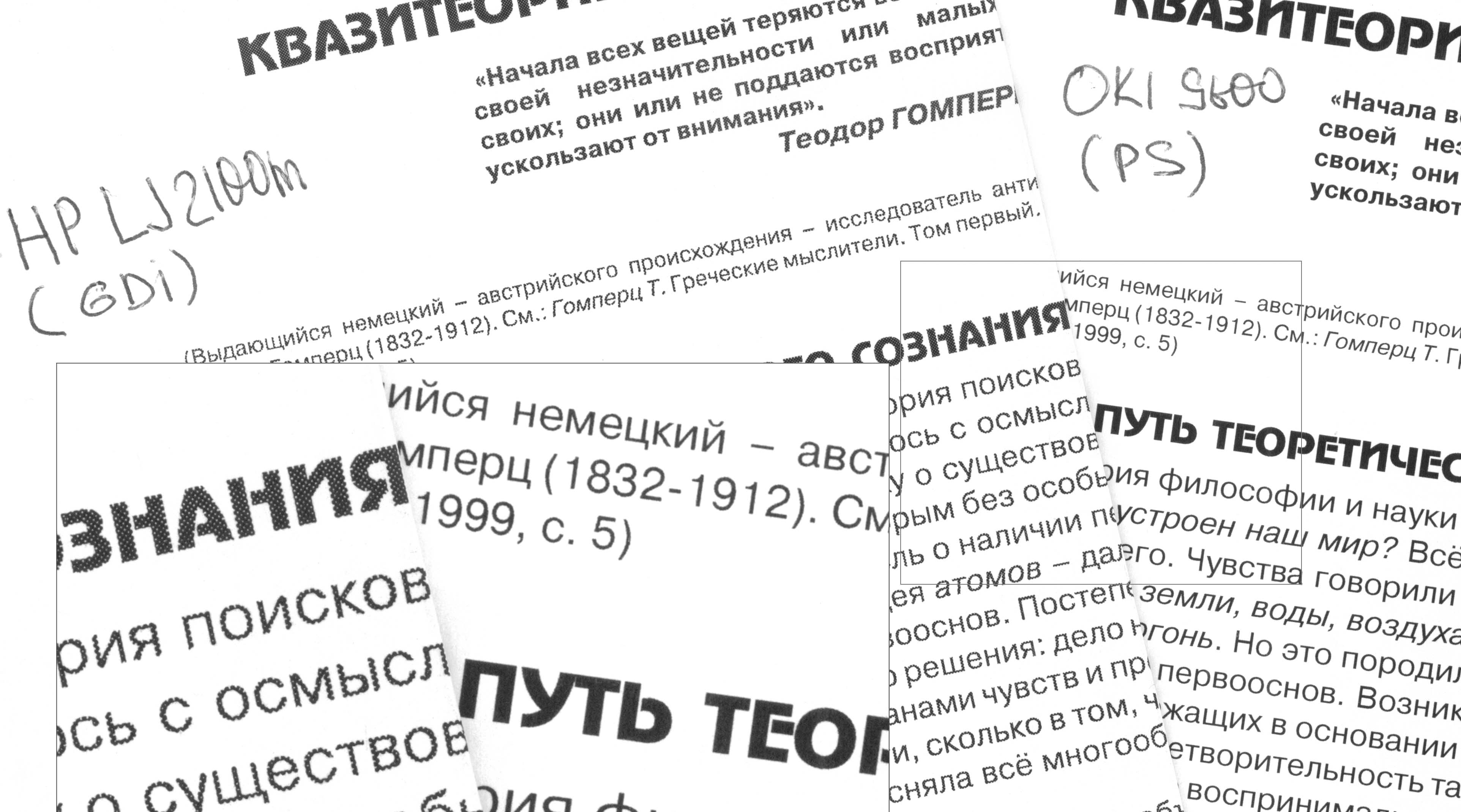

Это, смотря на чем печатать :)
    510.8 КБ · Просм.: 1 064
Вы не поленились распечатать???? Я просто удивлена...не думала, что кто-нибудь будет этим заниматься...это все же время....
Так в чем фокус? В принтере получается? Т.е. принтер должен быть особый?
Ответ: Проблема с шрифтами

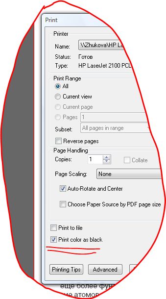

Да. PostScript-принтер.
В вашем случае поможет печать всех цветов черным.
    45.7 КБ · Просм.: 1 174

Bredova сказал(а):
Посмотрела, у моего принтера такой галочки нету..
"Print color as black" левый нижний угол диалога печати Акробата (а не меню не принтера!)
