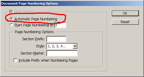

Для каждой публикации, нужно выставить, что бы нумерация продолжалась, см. скриншот

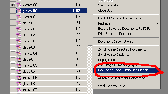

Кстати Strizh у тебя ведь в book похожая проблема просто ты на нее не обращаешь внимание (судя по скриншоту N2)

Книга создана из множества глав, но в каждой главе своя нумерация, начинается с 1.
Если посмотришь на первый скрин, то там все понятно!
Просто открыл первую попавшуюся книгу и сделал скрины!

Нужно для каждой публикации в книге повторить действие, как в моем предыдущем посте!
