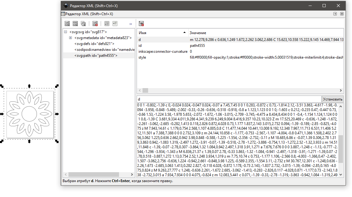

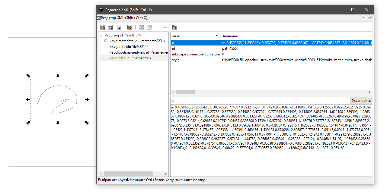

А ведь есть замечательная программа Inkscape, которую можно просто скачать, распаковать и пользоваться.
Я с помощью неё чего-только и откуда-только не выдёргивал. И значки и карты (которые вставлены в CSS на сайтах) и всякие логотипы из ссылок в Канве.
Рассказываю:
Открываем Inkscape, рисуем любую загогулину от руки (именно загогулину, а не объект, типа эллипс)
Выделяем загогулину и открываем XML-редактор
Выделяем там параметр d
1674034891291-png.155894
Открываем файл svg в блокноте (или lister F3 в TotalCommander) или копируем с сайта из кодов или ещё_откуда_угодно текст от M до z
Меняем содержимое d и нажимаем кнопку Установить
Самое интересное, что это работает не только с векторами, но и с растрами. Но это выходит за рамки урока.
    79.8 КБ · Просм.: 790
