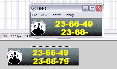

Здравствуйте всем! Подскажите новичку в чём ошибка. Есть баннер но текст в нем отображается некорректно. Не могу понять закономерности появления бага. Припросмотре картинки в режиме Play всё отображается нормально, при прсмотре Test Movie пропадает часть текста. См. аттач
Благодарю откликнувшихся заранее.

Я бы этот текст векторным сделал, ведь он у тебя не динамический, а обычный как я понял... может проблема и пропадёт, а вообще бы неплохобы исходничек посмотреть, если не жалко конечно...

Смените тип текстового блока c "Dinamic" на "Static Text"...
Если подгружаете в этот блок цифры через AS, то подключите необходимые символы [ Embed... ]
В данный момент подставляется шрифт с вашей машины, а должен быть внутри SWF, чтобы не случилось так что кто-то из юзеров будет видеть этот текст ТаймсНьюРоманом...
Ответ: Проблема с текстом в Flash 8
У меня стоИт Static, и я сделал из него Graphic Symbol.

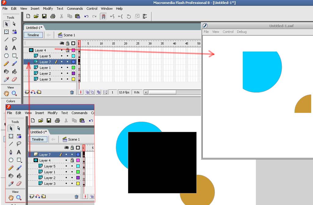

Еще вопрос: Как сделать маску на все слои сразу. Или каждому нужна своя маска?

создаешь маску хотя бы для одного слоя. берешь мышкой слой вне маски и перетаскивашь под маску см. аттач слой 7
