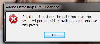

Доброго времени суток!
Сегодня работая в Photoshop* столкнулся с проблемой Transeform - Warp.
Выполняя запрос на эту функцию выдаёт такого рода ошибку:
(см.ниже)
Подскажите,пожалуйста.

Ответ: Проблема с Traseform(Warp)
что подсказать-то, госсссспади?
*Что было причиной этой ошибки и как правильно сделать трансформирование?

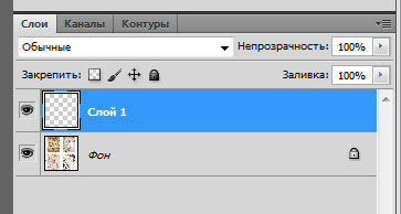

В том что в выделении или на выбранном слое не было пикселей, т.е. нечего было трансформировать.
С таки сталкиваюсь впервые,как мне поступить для реализации данной функции? Слой с изображением,предварительно выделен...?
Хотя вы path трансформируете, там пиксели не нужны.
Это изображение,кучу всего перепробовал-ничего не получается..((
Получилось трансформировать только выделение,а изображение никак
Windows виноват, неиначе )
А можно посмотреть скрин всего экрана в момент появления ошибки?
А то я не могу смоделировать такую беду.
Единственный вариант, это как написал suntory - пустой слой пытаетесь варпнуть
У меня тоже так не получилось, на пустом слое ошибка другая, такая в Google встретилась только в комментариях к видеоурокам.
Разные бывают случаи. Чаще всего я перегружаю фотошоп, и все получается. У меня глюки, правда, другие бывают. Иногда инструмент упорно не желает меняться.
А час у вас работает, или все так же?
Всем большое спасибо за помощь и отзывчивость!
Всё заработало после перезапуска программы,только не с первого раза,примерно, на следующий день повторяя операцию всё функционировало,еще раз спасибо!
