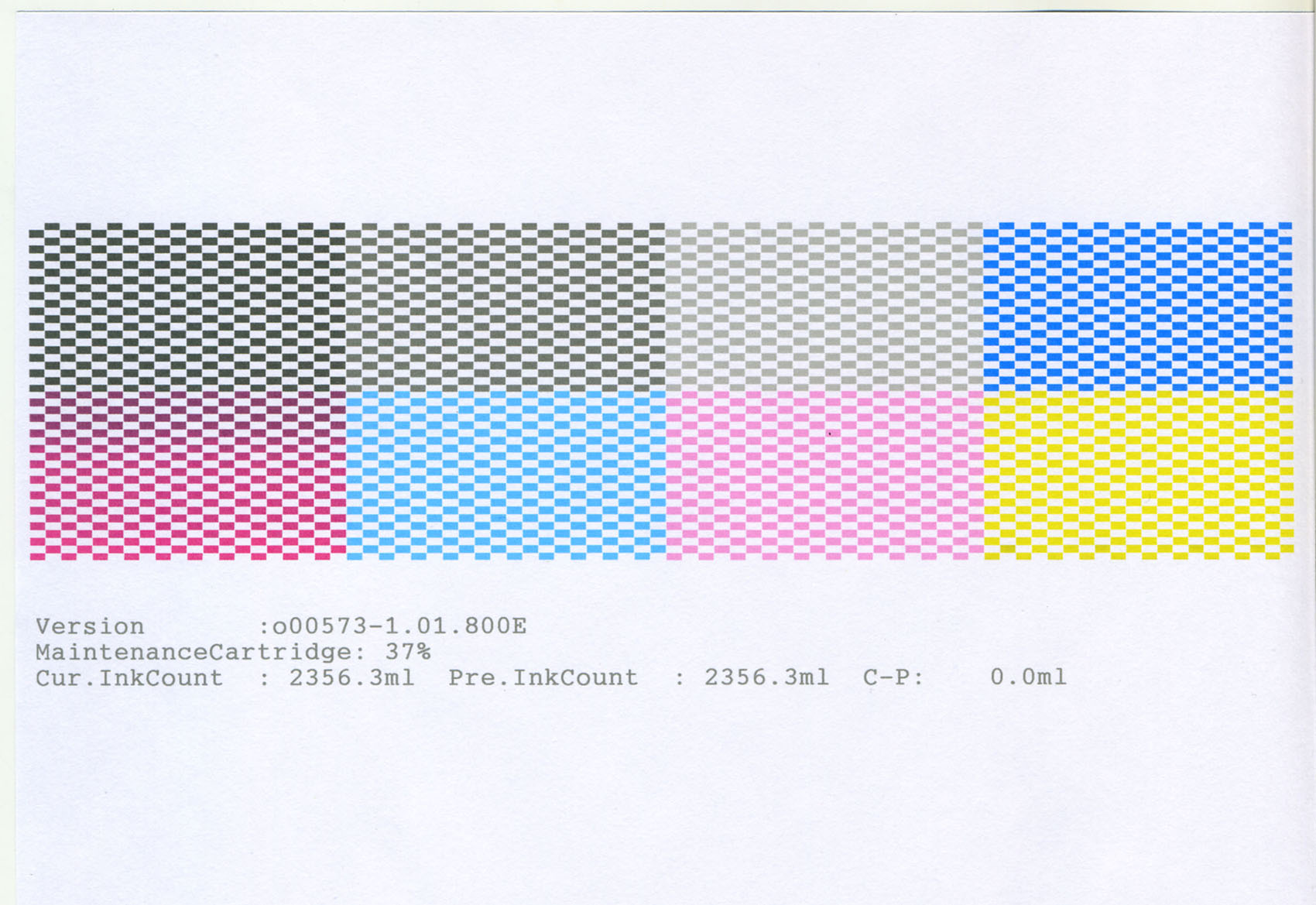

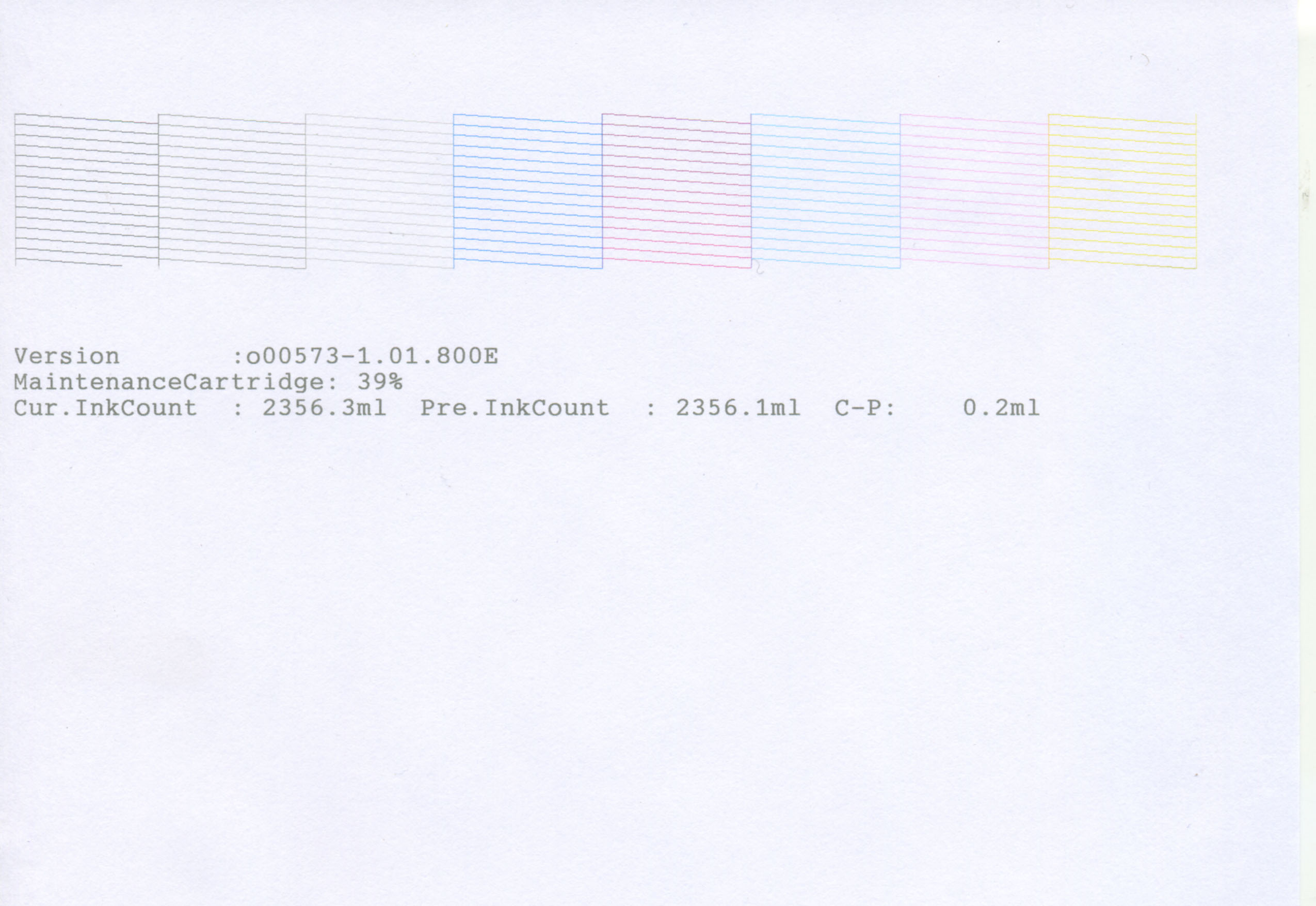

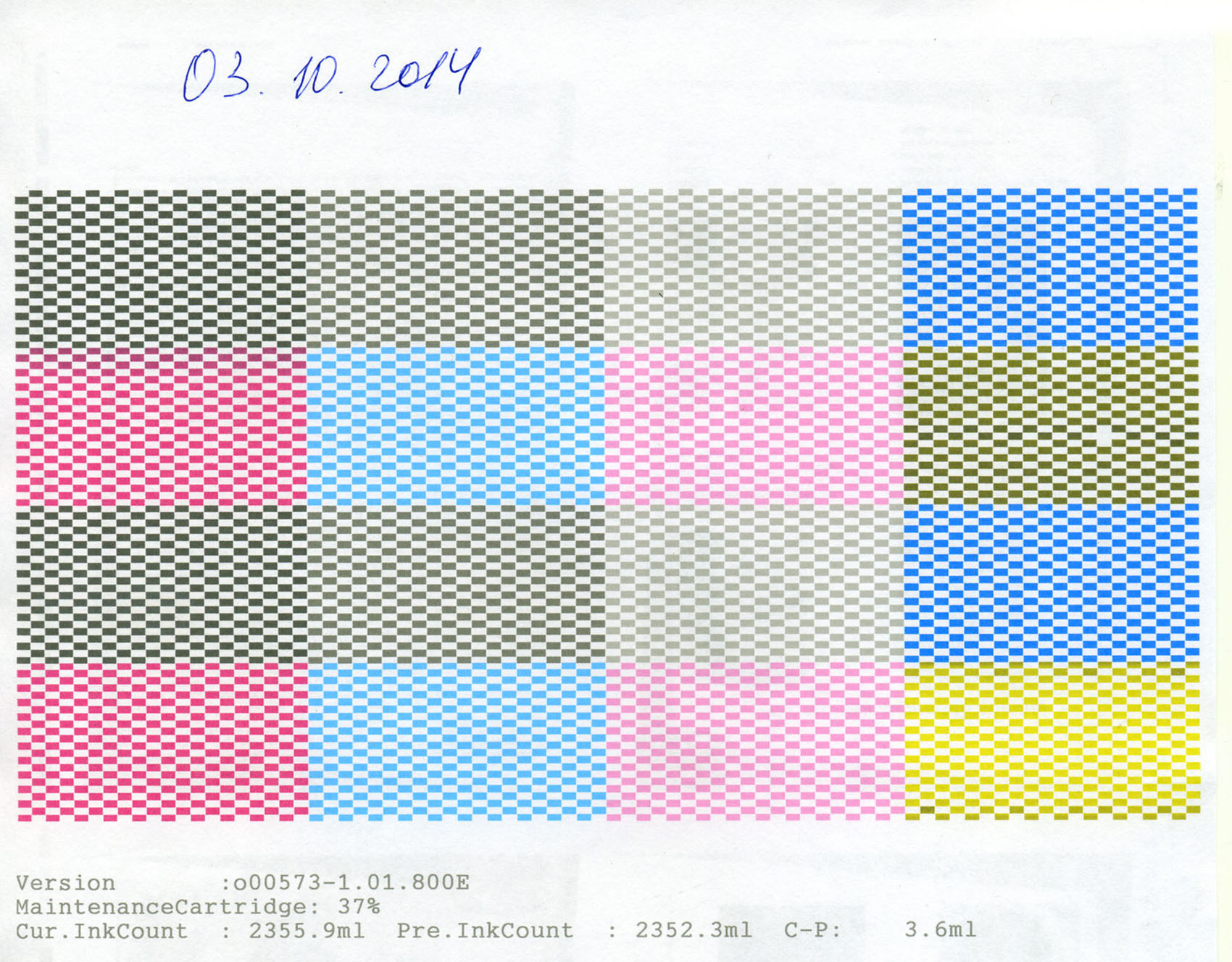

Стоит Epson Stylus Pro 3800, используются оригинальные картриджи, принтер откалиброван, головки выровнены, замена впитывающей губки не помогла, первый картридж черный матовый не используется.
Иногда эта проблема возникает после дня простоя, иногда сразу после печати хорошей цветопробы: к желтому добавляется черный и визуально это смотрится как бронза. Сегодня, к примеру, впервые черный добавился к пурпуру.
Прилагаю проверку дюз:
Недельной давности, чтоб было видно в чем ранее состояла проблема img340.jpg
Отдавали в оф сервисный центр, голову проморочили, деньги сняли, головки сбили, а проблему не решили. Помогите, пожалуйста, понять в чем проблема.

Первое: температура-влажность в помещении.
Даже на родных чернилах - уж оочень влияют параметры.
Реакции: Irina_Prudius
Судя по всему, добавляется грязь (именно грязь!) на первом проходе. Это говорит о необходимости замены тампона, о который протираются дюзы.
Я не уверен, но похоже, что там есть насос, принудительно выкачивающий отстреленную краску - лужица в определённый момент мгновенно всасывается в пористое тело тампона. Если этого нет, то дюзы будут нести на внешней поверхности плёнку смеси красок, которые дают композитный чёрный. Пока она будет увлекаться выстреливаемыми каплями и увлекаемым воздушным потоком - будет загрязнение колорантов.
Принтер протирает головы каждый раз после длительной паузы или по своим внутренним алгоритмам. И после каждой протирки у вас должна появляться грязь.
Добавлю к @Сh_alex
В Clean Station стоит ракель (черная резинка) которая собирает краску.
Специальным рычагом подводится к головке в момент чистки.
Чаще всего теряет эластичность и перестает выполнять свою функцию, прогибается.
У сlean station существует ресурс выработки, первыми "погибают" уплотнители.
Вокруг секции продувки образуется грязь из чернил, а в случае интенсивной печати лужа.
Вот как в 4800
Блок меняется в сборе с прописыванием сервисной программой в контроллере принтера, что была проведена замена.
Я думаю ракель, и станция очистки виной в Вашем случае.
Имхо ракель дает другую грязь, более ощутимую и по краям, в виде мазков направлений по каретке, а тут замес в цвет...
я бы посоветовал вызвать или свозить его в юнит колор, там толковые ребята.
