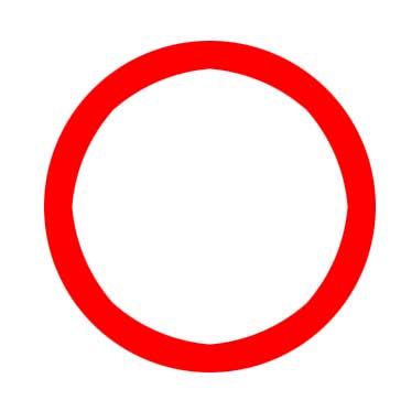

Выделяю круглую область. Edit-Stroke.
В результате по 4 сторонам круга получаются прямые деформации.
Также и если залить круг, а потом Select-Modify-Contract и удалить меньшую часть.
Как это обходить?

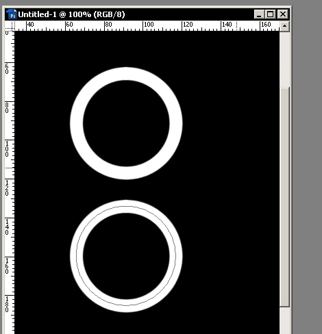

Ответ: Проблема с заливкой круглых выделений
Сомневаюсь что это поможет, но Stroke Path обводит ровно.
А вообще косяк конечно.

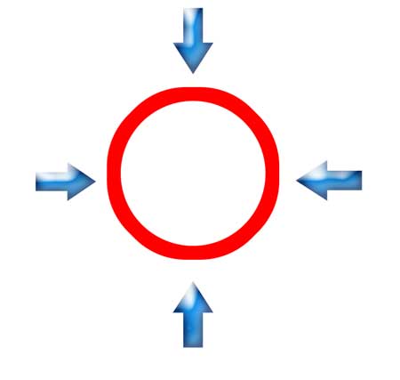

Zest, 25 px.
Кстати, я наврал насчёт Select-Modify-Contract. Оказывается, там всё ещё хуже :) В аттаче обратите внимание на внутренний круг. 8-угольный!
Я был уверен, что Zest знает какой-то чёткий ответ, какую-то галочку волшебную покажет :) Потому что я хорошо помню, что на Ядизайне (ныне покойном, насколько я понимаю) Zest что-то на этот счёт говорил Минималисту. Именно на этот счёт.

Нет, ничего такого я не знаю - очевидно что толстые обводки подразумевают достаточный размер формы, то есть, обводка и размер должны быть пропорциональны.
Для создания колец я бы применил векторные инструменты в ФШ, поскольку даже слоевой эффект Stroke на 25 пикселов наружу, создает кривоватую эквидистанту, но гораздо лучше той, которая делается при выполнении команды Edit>Stroke.
Кстати, может быть Edwards об этом не может вспомнить - что вместо Edit > Stroke надо применять слоевой эффект Stroke?
Обводить кольца кистей - не индустриально. Векторное кольцо делается в ФШ ровно за 5 cекунд: рисуете векторную окружность, нарисовали, нажали Ctrl+Alt+T и прижав Alt после начала трансформации чтобы уменьшалось от центра, создали второе внутри первого - нажали - (минус) чтобы оно вычиталось и применили полученный векторный путь как векторную маску к слою типа Solid Color.
Если будете применять слоевой эффект Stroke, то делайте это на шейпы (фунциональный слой типа Solid Color или любой другой с векторной маской) - тогда такое кольцо можно трансформирвать. А если примените на растровый слой - то после трансформации обводка пойдет по искореженному краю и трындец ей.
