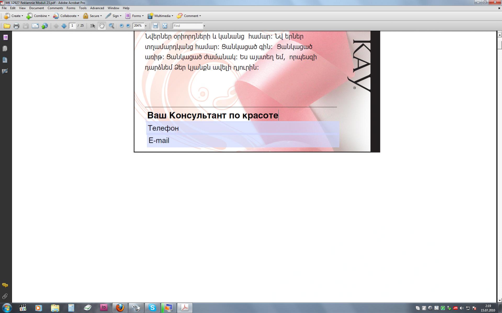

имеется документ PDF, в котором установлены активные поля ввода, не знаю как они правильно называются(приложил скрин) - поля где у вас допустим выводится название E-mail: вы кликаете на это поля и туда можете вбить ваш эмейл.
Меня интересует , как и где можно в Acrobate поменять, во-первых название полей,т.е. если есть название телефон -я хочу чтобы там по армянски писалось телефон на армянском, и соответственно, чтобы в само поле люди могли писать по армянски.

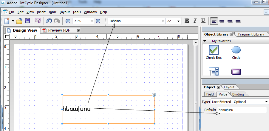

Тогда просто найдите Livecycle Designer и запустите, должен быть здесь:
Adobe\Acrobat 9.0\Designer 8.2\FormDesigner.exe
Откройте в нем файл и меняйте что нужно
    49.9 КБ · Просм.: 1 270

нужно, чтобы названия полей, которые мы видим до ввода информации, а именно Ваш консультант по красоте , телефон - отображались на всех страницах на армянском языке. Соответственно информациЮ, которую туда надо вводить можно было также написать на армянском языке.

1) в Акробате - Forms - Add or edit fields
2) Forms - Clear forms
3) в открывшемся окне справа в панели Forms - Sort - Alphabetic order
4) с шифтом выделяете все "Text bla-bla-bla" и удаляете, это мусор
5) с шифтом выделяете все "Консультант", ctrl+i (Properties в контекстном меню)
- меняете на закладке Appearance Helios на шрифт с армянскими буквами, например Tahoma
- на закладке Options в Default value пишите по-армянски "Консультант"
6) повторяете п.5 с телефоном и email
http://files.mail.ru/VDUGBY
Вообще армянские слова/буквы в полях не нужны, их можно было написать в макетах модулей и рядом нарисовать нужные поля в Designer, и шрифт было бы все равно какой, латиница и цифры для телефонов и email есть в любом. Лучше только не Helios, системный или Minion/Myriad Pro.
