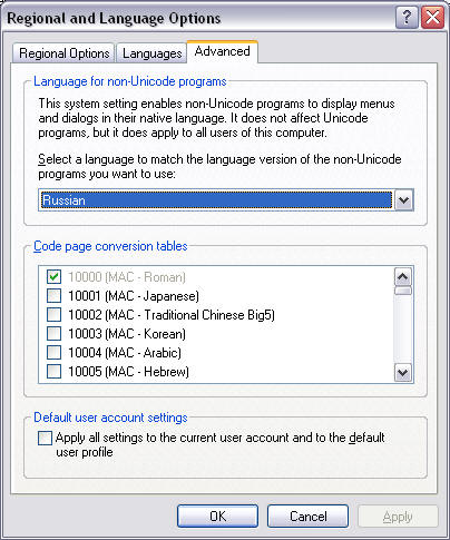

Кроме того, чтобы и не юникодовыми шрифтами можно было писать (если они правильные с точки зрения Адобы) то надо включить Russian в окне как на снимке внизу (по-русски это Контрольная панель - Языки - Дополнительно - Язык программ не поддерживающих Юникод).

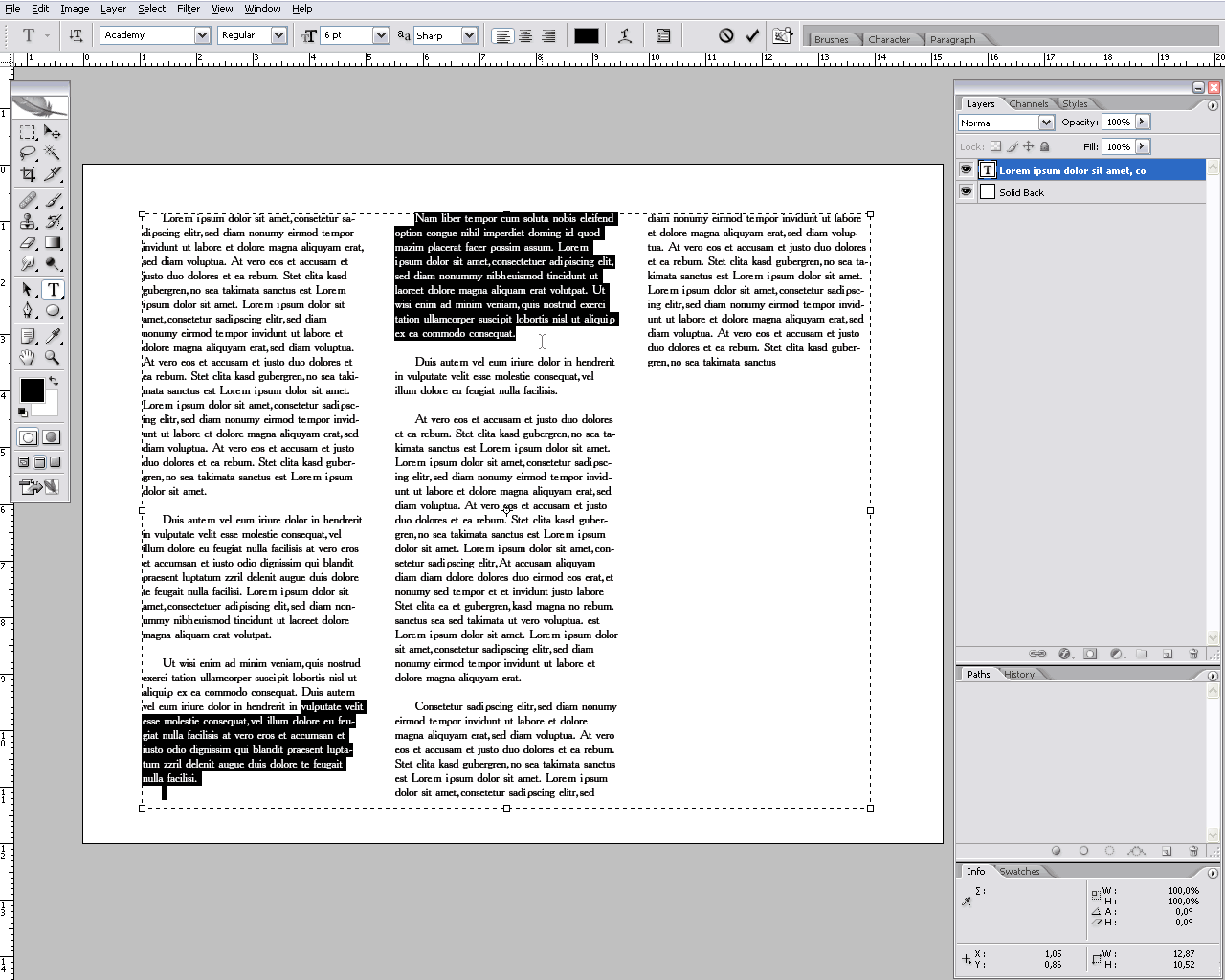

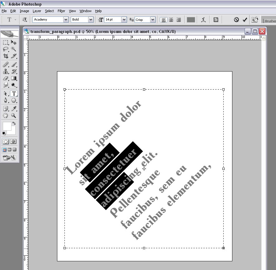

Внизу иллюстрации к предыдущему сообщению. Блочный текст с тремя колонками и трансформированный текст внутри блока - можно поворачивать, скашивать и перспективить.
    136.5 КБ · Просм.: 1 183
    96.7 КБ · Просм.: 1 422
