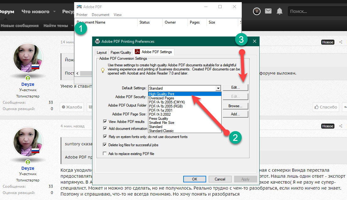

У вас же Acrobat есть, значит принтер Adobe PDF установленПроблема в принтере. Вернее в его отсутствии

С этим я уже пробовала. То же самое. Но, если и получилось бы, то принтеров, которые делают PS, пригодные для типографии, у меня нет(У вас же Acrobat есть, значит принтер Adobe PDF установлен
Adobe PDF пригоденпринтеров, которые делают PS, пригодные для типографии
Умею я ставить принтер. В XP PS делали всегда.Поставить принтер не так уж сложно. Особенно при наличии админа. Совет как это делать на форуме выложен.
Когда уходили от старой ОС, то возник вопрос: какой принтер использовать для PS. Начиная с семерки Винда перестала предоставлять те принтеры, с которыми работали. Я перелопатила кучу форумов, в т.ч. и этот. Нашла лишь один ответ - экспорт напрямую. В Adobe PDF сделать не получилось, потому как он выдавал RGB или очень низкое качество( Я не разу не супер-специалист. Может и можно это сделать, но не получилось. Реально трудно с чем-то разобраться, если никто ничего не знает. Поэтому и спрашиваю, что-то не всегда понимаю. Но хочу понять и разобратьсяAdobe PDF пригоден
