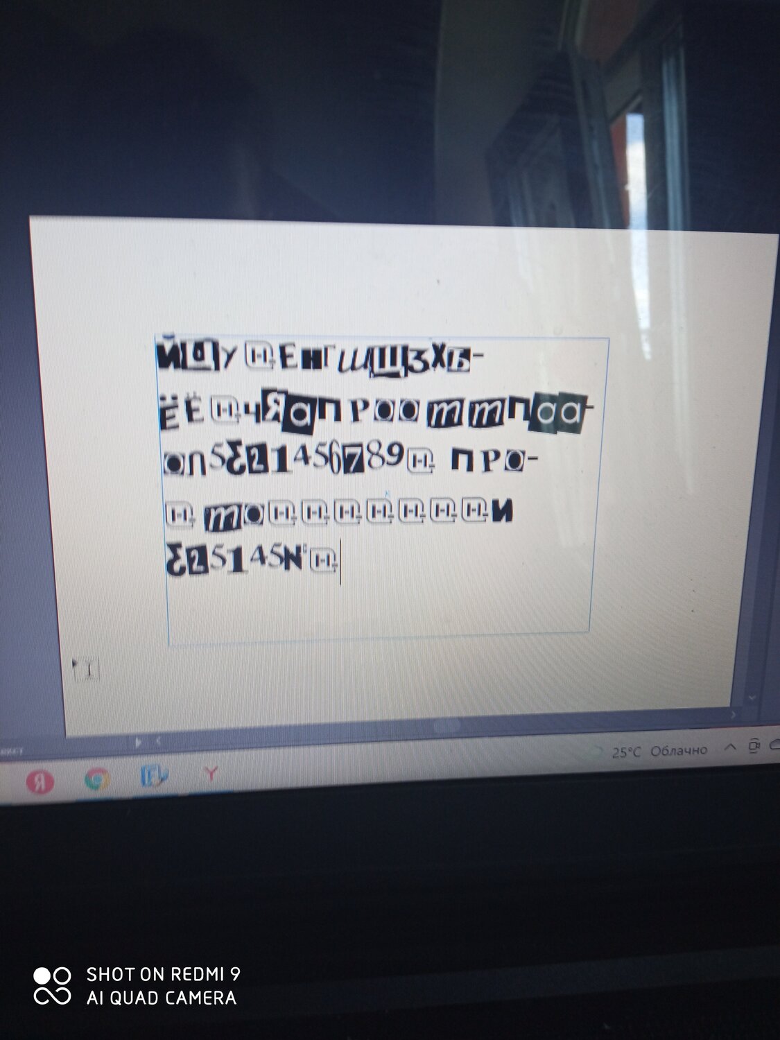

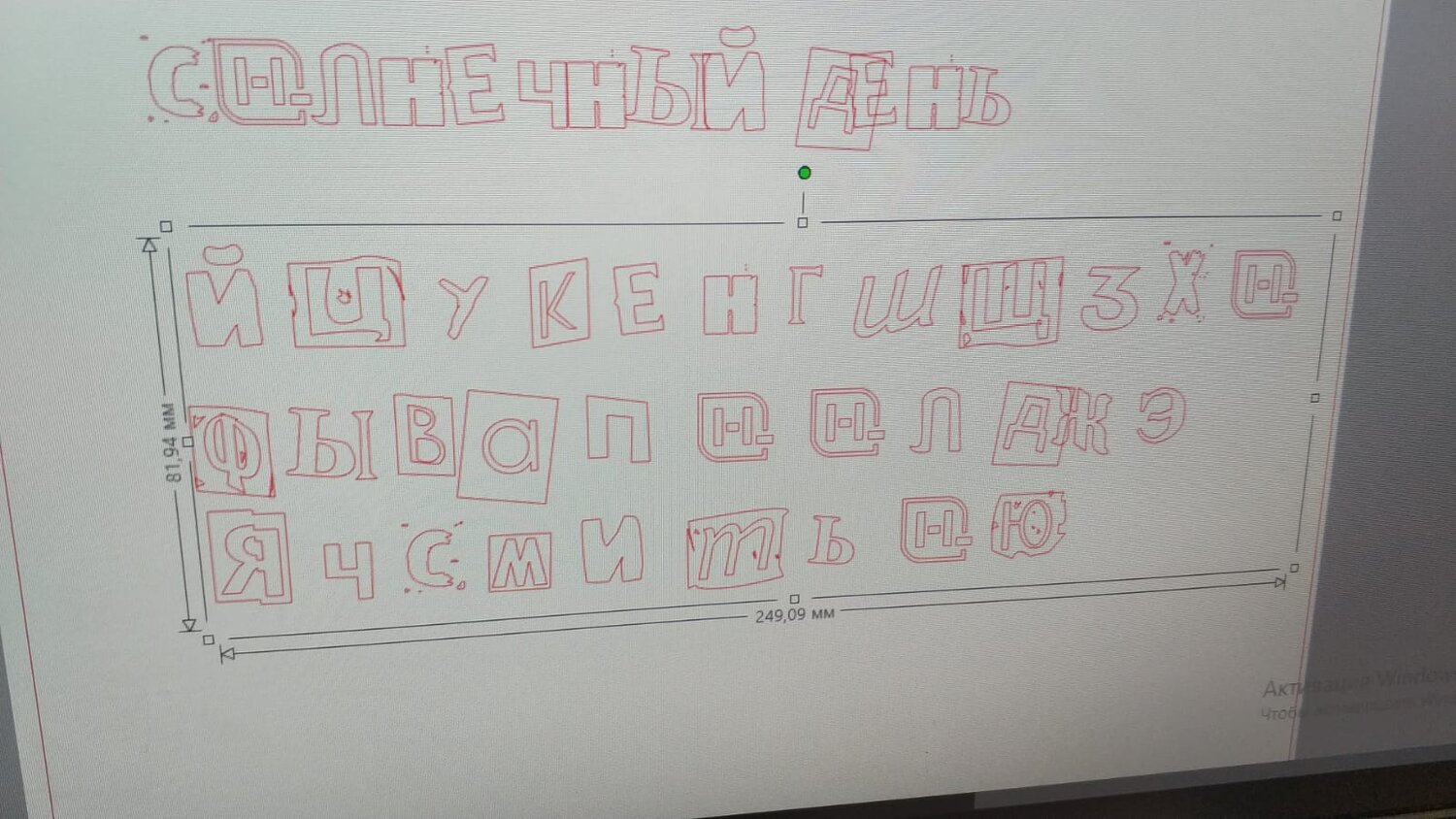

Заказчик с одного сайта попросил создать кириллический вариант шрифта Doctor punk. С таким "вызовом" я столкнулась впервые. Скачала с трекера "Fontcreator" , сделала всë, как просили, буквы из разных шрифтов сочетала, иные сама рисовала, и на превью шрифт был такой, как надо...

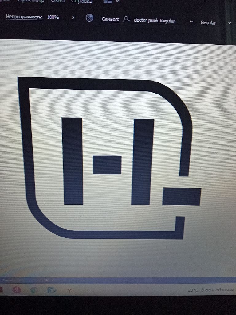

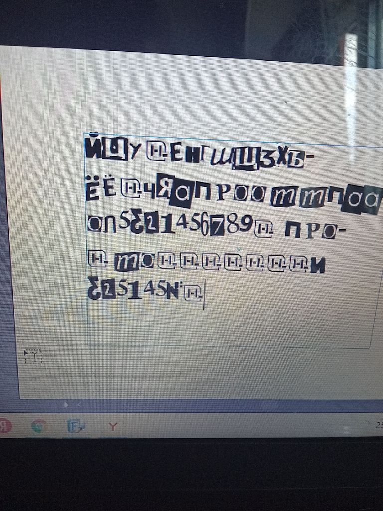

Но на проверку (а проверяли мы одновременно с заказчиком) у него оказалось вот так:
А у меня вот так:
Этот разозливший меня символ пишется почему-то вместо многих букв и знаков... Вопрос - как это исправить?

Некоторые буковки, похоже, наезжают друг на друга. Хорошо бы кернинговые пары поправить

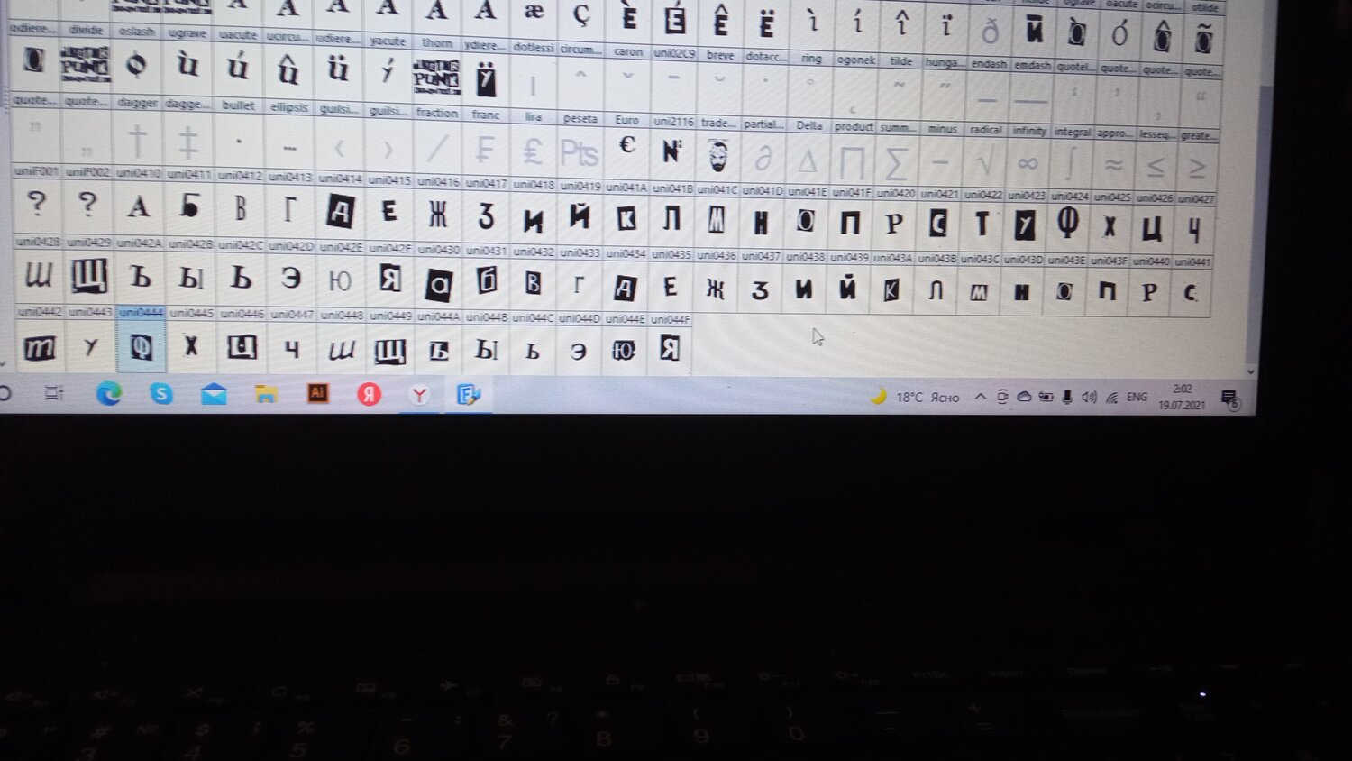

Чтобы исправить шрифт, нужно его за Вас отрисовать заново
О! А ведь Ваш фонт-редактор случайным образом заменяет символы :) Тогда все проще... Скачайте бесплатный Font Forge, откройте один шрифт, сохраните как проект. Наделайте из своего триального редактора несколько копий готового шрифта, затем откройте несколько окон с несколькоми копиями для редактирования в Font Forge. Далее все просто, в файле прокта находите так нелюбимый Вами символ, смотрите что за глиф должен быть, находите его в любой открытой копии, выделяете и Ctrl+С переключаетесь на окно с проектом, выделяете глиф с символом и Ctrl+V '))'

Вот, большую часть восстановил из тех что Вы прислали (кириллица алфавит полностью), остальные глифы можно думаю найти в оригинале шрифта.
