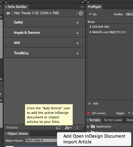

На первой картинки видны фолио, на второй – артикли. Средний плюсик в меню Folio builder добавляет артикли.

А, я поняла, о чем вы! Вы о статьях, которые должны быть внутри фолио. Все там есть. В альбомной и др. ориентации. В фолио они отображаются, а в Producere нет. Может быть это связано с тем, что у меня демо версия (бесплатный пробный период 30 дней для индиза)?
Нет, с демо это никак не связано. Если у вас обе ориентации :), то, что бы приложение работало, названия файлов должны содержать _h.indd и _v.indd как на скрине. Выложите такую пару в зипе (без линков на графику и фильмы) на форумный обменник.
