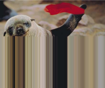

Всем добрый день!
При записи в ps-файл из CS и CS2 на некоторых полосах возникает проблема с иллюстрациями (см. файл).
При повторном переписывании все проходит нормально, такое ощущение, что виртуальному принтеру не хватает памяти на обработку.
Ps записывается на линатроник 930.
У кого есть еще какие-нибудь соображения насчет этого?

Ответ: Проблемка при записи ps из InD
Похоже на глюк обработки jpg (картинки в ЖПЕГАХ?). Если да, то как ни странно конвертните в TIF.
В том то и штука, что картинки все Tiff без компрессии!
Что-то похожее имело место быть пару раз ближе к концу рабочего дня. Лечилось банальной перезагрузкой компьютера. Действительно, похоже на проблему использования памяти.
Знаю такое, что индиз под вечер жутко томозит комп.
Картинка в аттаче это результат утренней работы.
Сразу скажу параметры компа: 4-й пень 3 Ггц, 1 Гиг ОЗУ, видеокарта Ати 128 мег. Софт весь лиценз, система ХР sp2.
Может проблема драйвера линатроника?
На "Adobe PostScript File" пробовали отправлять?
Нет не пробовал. Есть тоже такая мысль и завтра попробую покрутить на него.
Были подобные глюки на одном и том же компе. На других компах с тем же софтом подобного не наблюдалось. Отдали глюкнутый комп менеджеру, заказы выписывать.
прикольно - никогда такого не видел! ТОка когда сканер глючил...
У меня бывает иногда при написании PS выдает ошибку, ищу какая страница глючит и копирую её, старую удаляю. Помогает. Этот глюк появился CS2 в CS не было такого.
После длительных экспериментов выяснилось, что с уменьшением размера файла подкачки системы проблема вроде ушла.
Он был больше раза в 3 рекомендуемого размера.
Незнаю надолго или нет, но вскрытие как говорится покажет.
Странненько... А сколько физической памяти, сколько был своп, сколько стал?
Всего хард 160 гиг, но свободно около 80. Своп был выделен 6 гиг счас 2.
Скорее всего скорость жесткого диска еще играла роль.
была такая проблеммка при использовании Scitex Dolev 4press PSM L2,
так же знаю у товарицча была такая же точно трабла на Scitex Dolev 800 ps l2, поменяли на Scitex Dolev 800 psm l2, траблы исчезли, причина так и непонятна осталась
