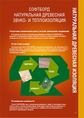

При проверке питстопом только на одной странице слетает картинка. Сначала грешил на то, что убивается form fields или marked content, но оказалось, что это не так. Файлик вроде сделан из кварка экспортом, лежит http://slil.ru/23842693. Если ничего не трогать, то все рипуется нормально.
Вопрос: в чем проблема, и как быть в таких случаях, питстоп даже без сохранения убивает эту картинку. Руками тыкаться на каждой странице?

Ну почему же не форма. Она, родимая и присутствует. Целых три раза: фон, фон соседней страницы и схема.
Какой Акробат, какой Питстоп?
А как быть: печатать постскрипт и дистиллить.

У меня акробат 7.0.9, питстоп 6.53, седьмой дома валяется, все никак руки не доходят поставить и настроить. Через ps пробовал, все нормально, но это время... Ты предлагаешь все входящие пдфы сохранять как композит и дистилить, я правильно понимаю?
Ответ: Проблемный файлик.
У меня Акробат 6, Питстоп 6.53 и картинка не пропадает. Если это принесенный ПДФ, то инструктировать клиента, как _правильно_ их делать. :)
Ну картинка не пропадает, просто она коцается. Если у тебя все нормально, можешь выложить свой питстоповский pdf preflight profile? У меня даже если не сохранять пдф после префлайта, все равно бьется.

акробат 7.08, питстоп 7.03, любые стандартные профили в поставке питстопа -- ничего не пропадает и не коцается. Лучше бы Вы свой префлайт-профиль выложили. А вообще-то, не вижу криминала в файле. Так что, имхо, не клиента надо поучать, и уж тем более не прогонять все входящие пдф-ы через пс. А просто, не надо, извините, лезть руками куда не следует -- уже сколько раз твердили миру, что "пистоп потенциально опасный и неожиданно разрушающий и т.д. бла-бла-бла". Фиксы питстопом на автомате -- верный путь к проблемам. Тем более прошлой (позапрошлой даже) версией этого инструмента.
Да я и не говорю, что файлик криминальный, интересно в чем дело, у меня стандартными профилями и без фиксов тоже бьется. С моим профилем за два года первый раз возникли проблемы, хорошо на распечатках заметили.

акробат 7.08, питстоп 7.03 -- с CMYK Process Color.ppp и 17.pdf проблем нет
line weight во всех входящих файлах увеличивать не боитесь?

пример: дизигнер сделал обводку 0,1 pt тексту, "шоб было чуть пожирнее". Вы на автомате увеличили до 0,4. А это был текст в логотипе заказчика, и в результате он стал нечитаемый. Скандал, однако

Кстати, автоматическое увеличение толщины линий Питстопом в ПДФе с формами и приводит к этому безобразию. Так что, с любыми "левыми" файлами на автомате этого делать нельзя. Но вот, если клиента обучить, то можно...
Да, действительно... Молодец, отловил. Всем спасибо, увеличение линий убрал.
