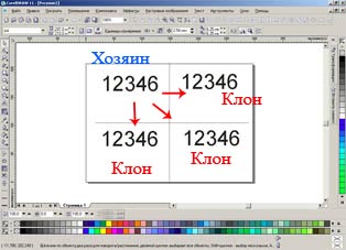

'sos' 'sos' Проблема заключается в следующем.
Есть заказчик для которого нужно печатать купоны на 6 офисов.
Купоны пронумерованы + памятка с обратной стороны
В каждый офис упаковка с 1 до хрен его знает когда это кончится.
Формат А5 подходит вполне. Пробовал решить проблему по разному, но все
очень сложно и гимора много. Единственный вариант создаю 3 клона от 1
колонки цыфр и потом меняю по одной цыфре у "хозяина" и таким образом
Люди знающие если есть возможность решить этот гиморой, подскажите.
Может скрипт какой хитрый нужен?
Печатаю на лазернике с дуплексом, Корелл 11.(рус)

Идеальный выход в данном случае — Print Merge, разобраться там не очень сложно...

Здравствуйте.
Первый раз воспользовался Print Merge сегодня. Столкнулся с проблемой, которую не смог решить посредством поиска на форуме.
Вроде все нормально. В Imposition Layout Tool все отображается нормально (т.е. карточки раскидываются на листе, номера расставляются), а когда преключаешься на Pick Tool, то остается только карточка с первым номером. И печатается только она.
Не могу понять, в чем проблема. Что-то я видимо упустил.

Единственное, что я понял, когда в мастере слияния выбираешь поле и давишь "Далее", то нужно вручную номерки добавлять кнопкой "новый". Ну это лучше чем ничего. :)

Попробуй вбить туда значения три-четыре, затем нажать "далее" и воспользоваться галкой Save data settings as.
Посмотрев получившийся текстовой файл без труда сможешь сообразить как облегчить себе работу....

Пасибо большое. Теперь ясно :)

С Printoм разобрался, СПАСИБО!!!!
Файл уже печатается. :E] 'dans))' ':=))'
