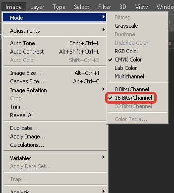

Тут проблема:
Переделайте их в 8 бит на канал
