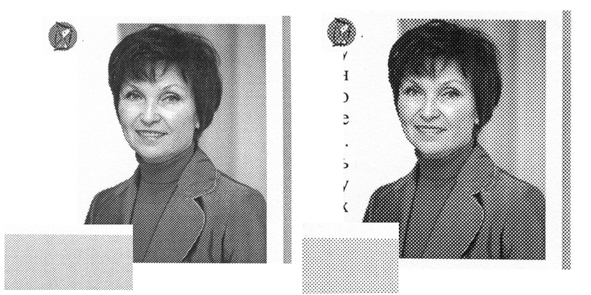

спасибо! но, к сожалению, не помогает.. на картинке: слева без Preps'а, с ним – справа. Прям беда с ним, тока текст вертит хорошо. Кстати, это может быть от настроек Distiller'а (PDF 1.6) ?

Ответ: проблемы с настройками Preps'а
Почему бы не отписаться в PREPS как PDF-->PDF и не вывести на том принтере где "красиво"?
В препсе если делать цветоделение то надо обязательно брать PS те пски которые он сам регенит из пдф всегда голимые выходят. Поэтому попробуйте просто не дисцелить пс, а сразу их в препс.
И линеатура в препсе на виртуальный принтер выставляется, может там и стоит у вас 60?
Принтеры (виртуальный и реальный) используются с одними и теми же настройками. Но при PDF->PDF растр на реальном принтере теряется вовсе.
Kroha
Спасибо за подсказку! Линиатура стояла 175 (для фотовывода), и принтер её просто не вытягивал. поставил 85 – заработало.
С цветоделением пока не было возможности поэкспериментировать, но спасибо за напутствие.
