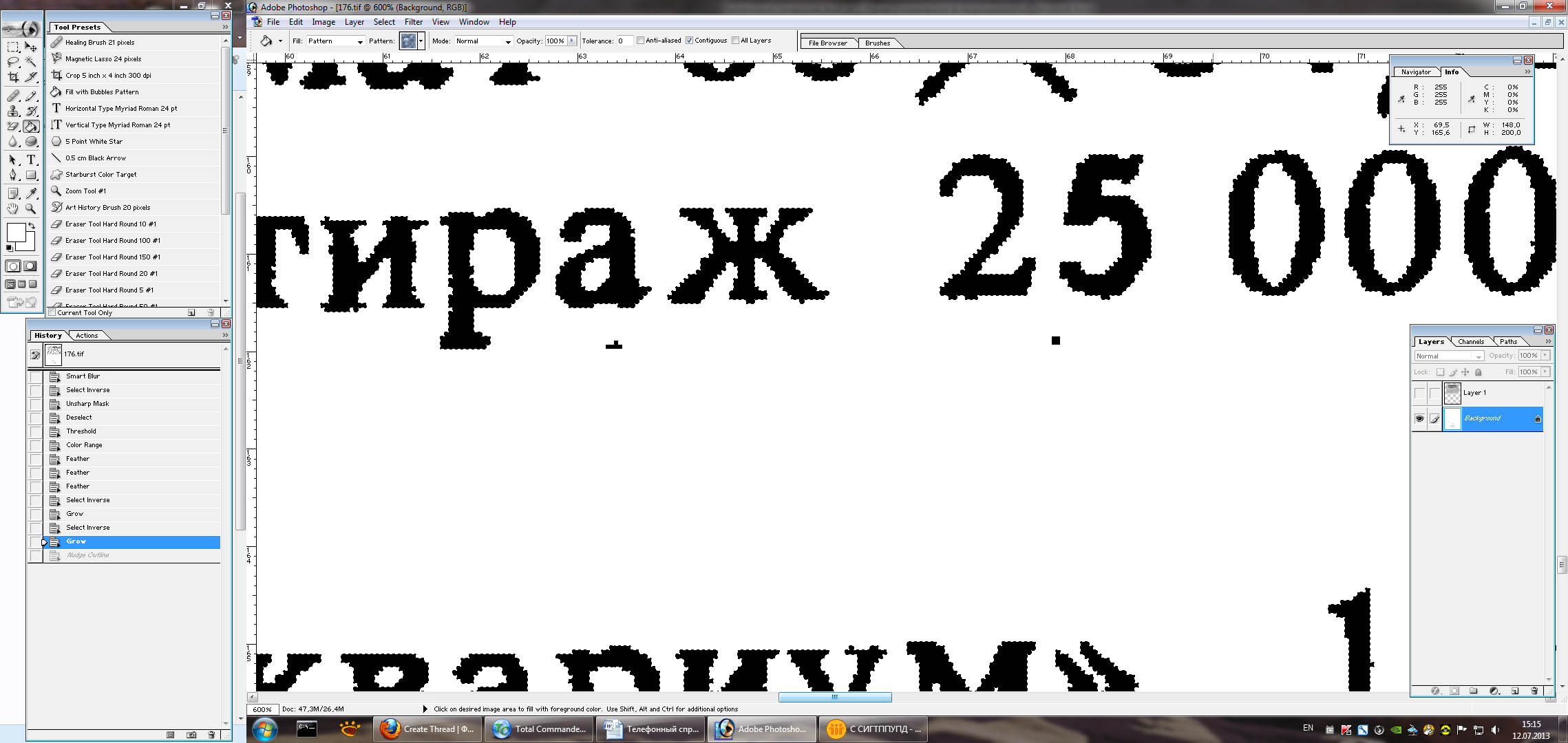

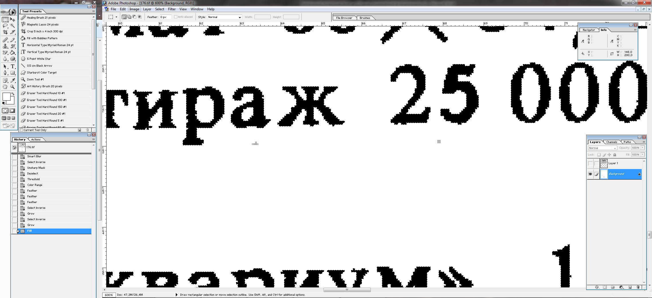

Имеется скан в формате Index. Конверчу его в RGB, выравниваю уровни, применяю фильтры unsharp, smartblur и делаю threshold. Получаю как бы ч/б изображение в формате rgb. Далее пытаюсь почистить фон от мелкого мусора (получаю выделение текста через Color Range, растушевку (feather) и смежные пиксели (grow)):
Код:
Color Range 0
Feather 0,3 px X2
Inverse
Grow Tol. 0
Inverse
Grow Tol. 0
В результате этих операций выделяется только текст без мусора. Однако при попытке залить фон с мусором белым цветом мусор не исчезает, а смешивается с цветом фона, т.е. светлеет. Пробовал через Edit - Fill -> Contents: Use: White, Blending: Normal, Opacity: 100%. То же самое происходит в режиме Gray.
Мусор полностью исчезает после заливки только если я возвращаю изображение обратно в режим Index или перевожу его в Bitmap. Подскажите, почему так происходит? Может из-за Blending?
PS: Так же я заметил подобную проблему при применении фильтра unsharp mask к выделению - меняется цвет пикселей не только выделения, но и окружающего фона.
    230.5 КБ · Просм.: 878
    250.5 КБ · Просм.: 947
Мусор частично захватился выделением Color Range - посмотреть его можно если сохранить выделение в альфа канал - там мусор будет серым. (бороться с мусором надо до "unsharp, smartblur и делаю threshold", когда он гораздо светлей текста.)
