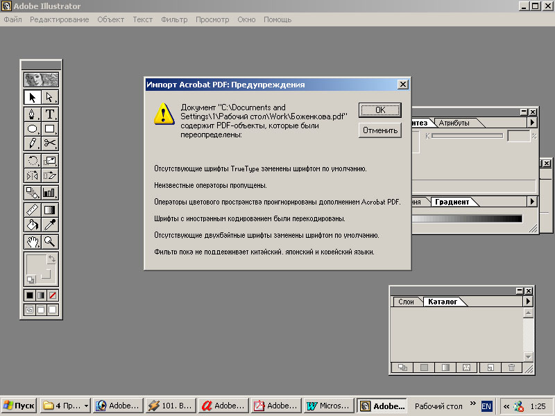

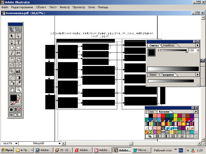

Что делала: сохраняла вордовские картинки как пдф, потом пыталась открыть пдф в Илллюстраторе 8.
Комп ругается, внизу я привела скриншоты, что мне писао иль и что получалось в результате, когда все-таки открывала. В ворде шрифты были сначала Трутайп, потм заменила на Тайп1-одно и тоже

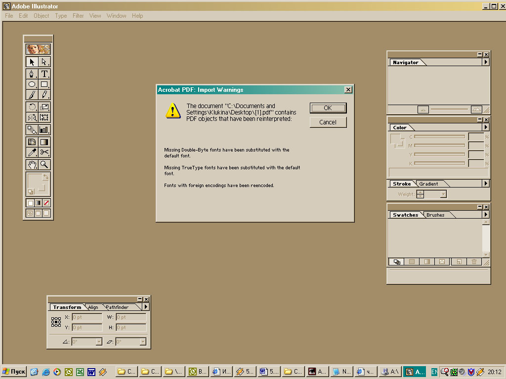

Дим, я пробовала здесь на работе тот же финт прокрутить.Тут та же операционка, только Акробат СЕ
вот смотри, на скриншотах, в последовательности
2-из дома, 1 с работы
почему Иль ругается?даже если шрифты Тайп1?

но главное-это конечно по поводу Иллюстратора..что это значит?
это значит,что когда мой пдф поступит на РИП-у меня будут проблемы?Ты об этом говорорил,что Акробат может и трутайповские шрифты герерить в кривые..но зато потом непонятно что будет в препрессе..
но ведь я пробовала и с Тайпом1-та же картина..
В общем, будет время и возможность, объясни пожалуйста. :embarasse
Ответ: Проблемы с pdf
1. Не морочь себе голову старыми AI.
AI CS открывает любые PDF-ы гораздо ровнее и с текстами обращается бережнее. Если не может открыть его как текст, то на лету преобразует в кривые, используя при этом шрифт, внедрённый в PDF.

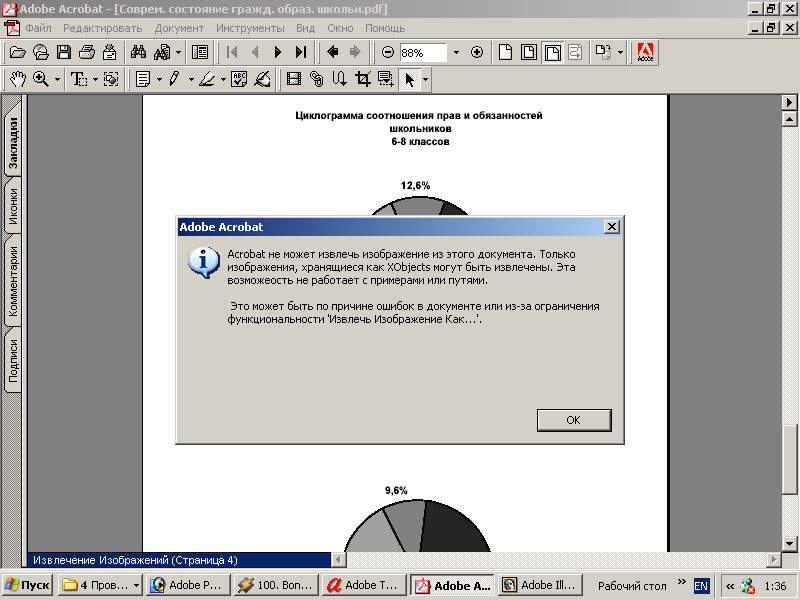

Я вчера какую-то ерунду на ночь глядя написала..История такова: есть в ворде картинки, таблицы и т.д. Так вот чтобы в таблицах стрелочки и текст внутри ячеек не съезжал при простом копировании в Фотошоп, я делала пдф, ну и потом, поскольку вроде как не растровая графика-хотела открыть этот пдф в Иле и сохранить. Чем это обернулось, ты уже понял. Что сделала: открыла пдф в Шопе и сохранила как tif.
И вот одно странное дело: в меню File у меня в домашнем Акробате 5 есть такая функция-экспорт. Должно было экспортировать в tif, не экспортировало.
внизу скриншот, что мне прога писала.

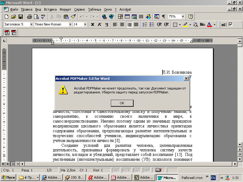

Относительно Ворда..вот я там наверху привела пример, на один документ домашний Акробат ругался:типа документ защищен.А все остальные намана воспринимал, и изменять пдфы в Акробате я спокойно могу: любое редактирование.
Провела эксперимент здесь на работе: тот засадный вордовский документ попыталась сгенерить в пдф-все нормально, и ни на какую защиту Акробат СЕ мне не ругался.
Дык, тебе виднее должно быть, почему у тебя word-овский документ оказался открыт в режиме «только чтение».

Про вордовский документ..вообще странное дело: почему-то копию открывает на домашнем компе и все..: все остальные документы, что скинули мне на верстку-точно так же себя вели-в режиме «только чтение».Но: этот единственный такой выискался..хотя, как уже говорила, на работе Акробат СЕ без проблем сгенерил пдф.
