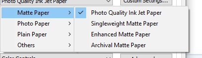

Выбранная бумага в драйвере отмечена галкой.

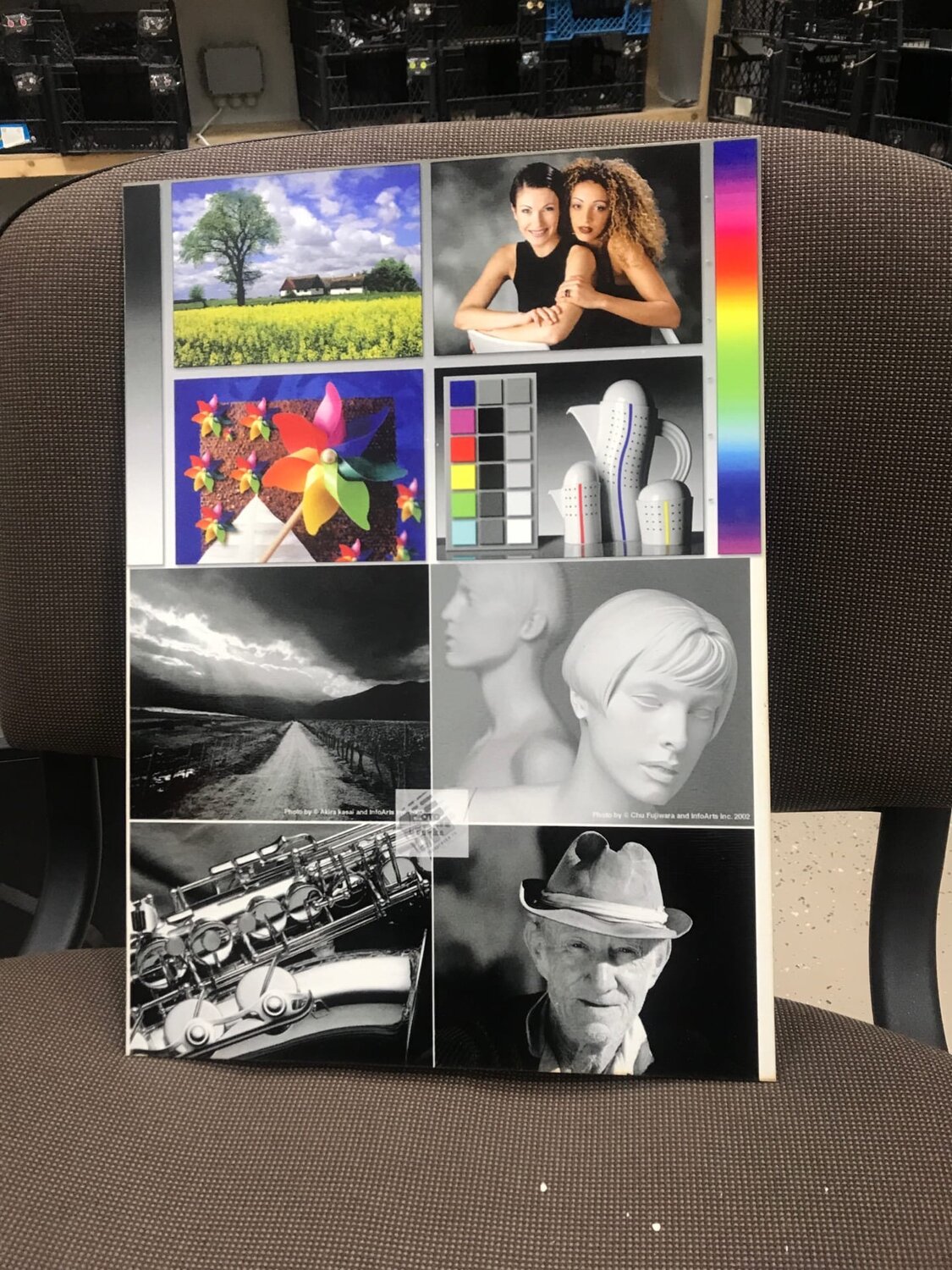

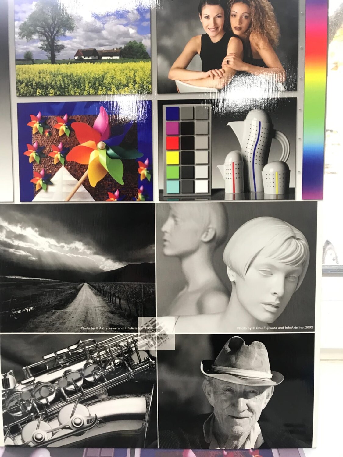

Приехала ко мне фанера с перенесенными тест картами. Замерил по линейке (i1 Pro 2 использую, i1profiler 3.3.0 - последний).
Так вот в чем суть. На экранной цветопробе в Фотошопе (с имитацией цвета бумаги) по данном построенным профилям все отлично.
На самом же деле перекос по балансу серого (причем одинаково визуально в красно-коричневый).

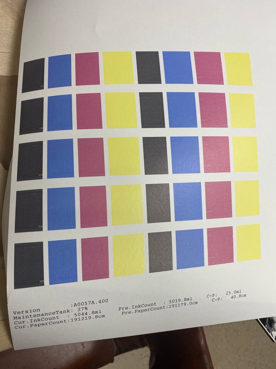

Единственно когда получил такой странный результат - сделали расширенный тест (что то полосы заметны кое где в нем).
Может что с принтером творится? Хотя говорят новая головка поставлена была.

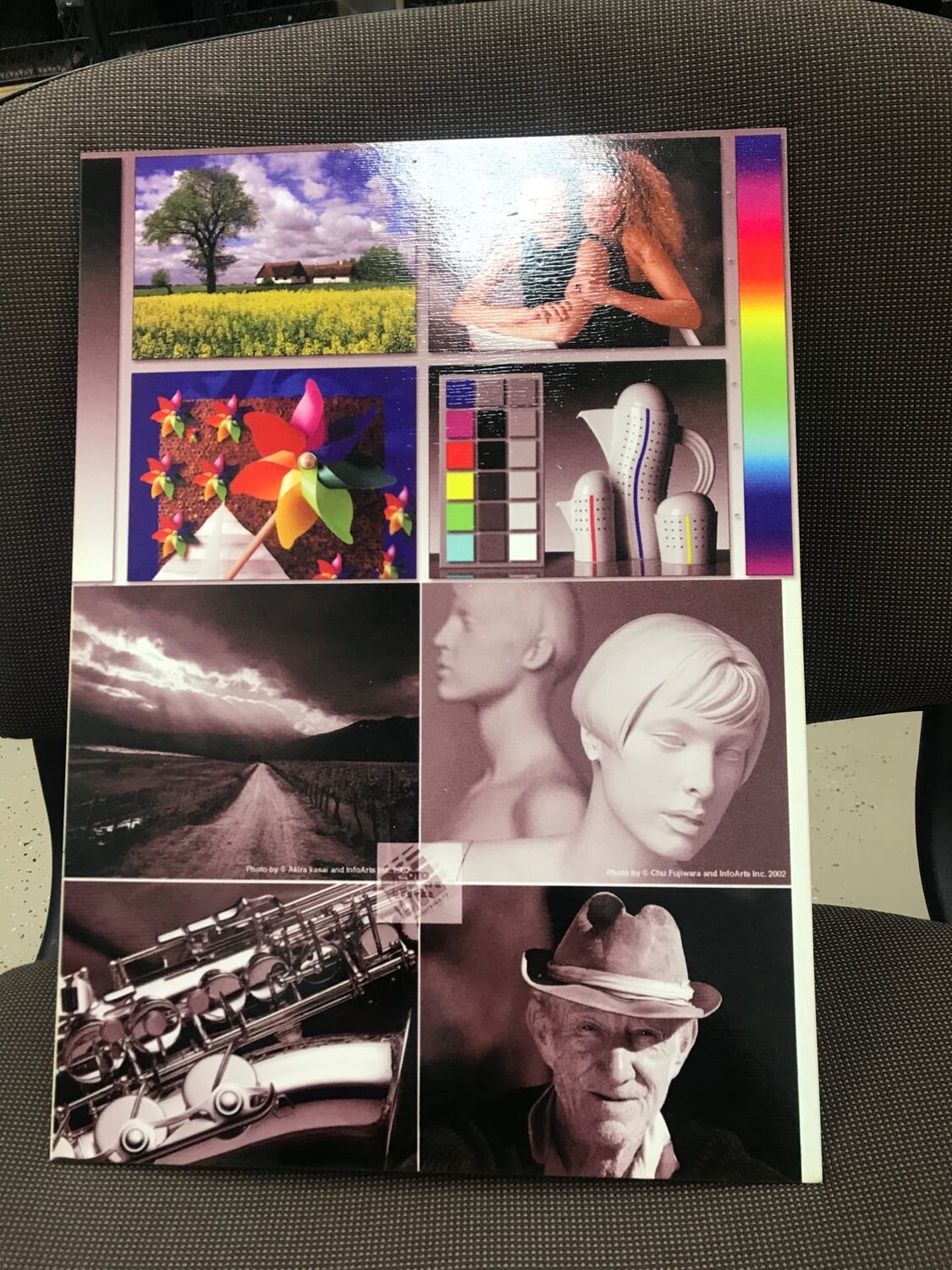

Вот это же тестовое изображение напечатанное сейчас на нем и перенесенное на фанеру.

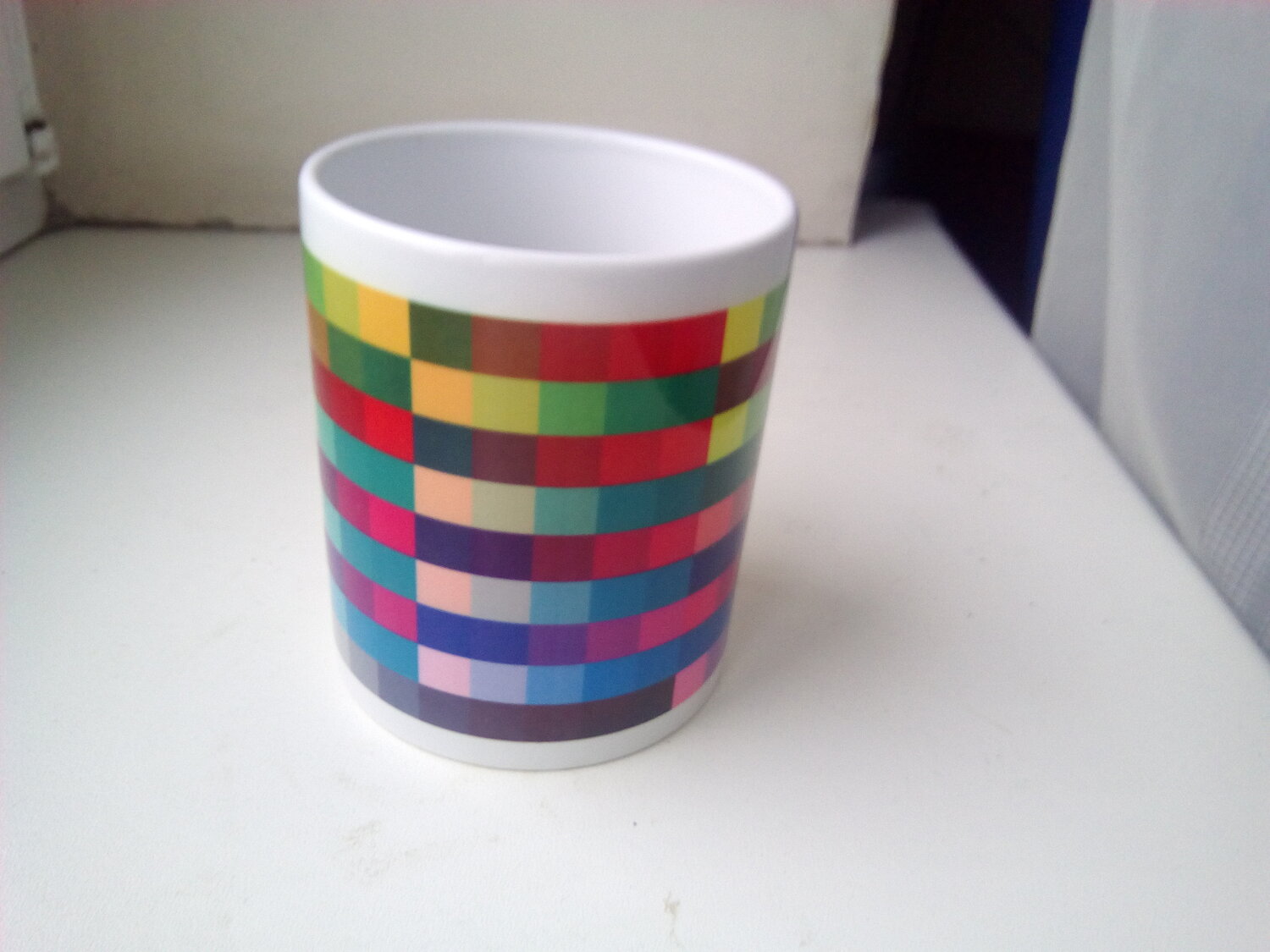

Еще такой момент. Я частенько когда замеряю в плашечном (ручном) режиме или в два прохода спектр M1 выбираю.
(Частенько строю для керамических кружек профили по тест карте на базе TC.9.18 перемешанная мной самостоятельно и добавил немного плашек дополнительных. Суммарно получилось 1000 плашек. Выбираю спектр M1 практически всегда
и плохо от этого никогда не было.)

Вот фотография напечатанного из CorelDraw:

Для печати на кружке достаточно 135 полей для построения профайла.
Почему-то шкала TC2.83 RGB не справилась, баланс по серому синит после переноса, хватит ли 135 полей?
