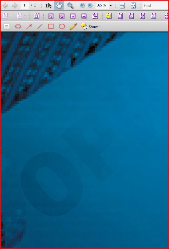

У меня - вот так получилось (см. аттач)
Водяные знаки у вас - уж больно водяные, ИМХО...

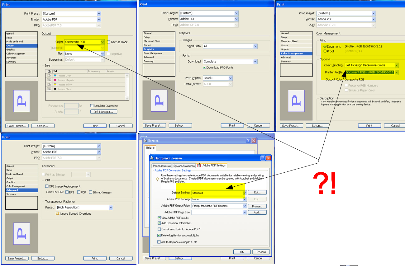

А зачем RGB и почему у принтера Default Settings: Standart?
    491.8 КБ · Просм.: 907
Ответ: Проблемы с прозрачностью при создании ПДФ
Потому что ПДФ делается для веба (пересылки по почте) и очень желательно, чтобы весил немного.
Это правильные настройки для такого случая? или как бы Вы сделали?
зачем тогда принтер, пользуйтесь экспортом, Compatibility Acrobat 5 (1.4) чтобы не плющились прозрачности, файл будет меньше и буквы без контуров, по-крайней мере в Adobe Reader 6-9.

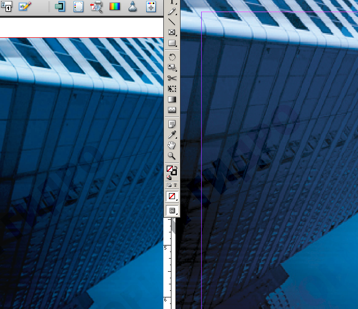

Експортом линии в ПДФ действительно пропадают, правда эффект прозрачности Soft Light - меняется, в ПДФ она не такая, как в самом индизайне.
не вижу великой разницы
или вам надо как в InDesign без overprint preview?
