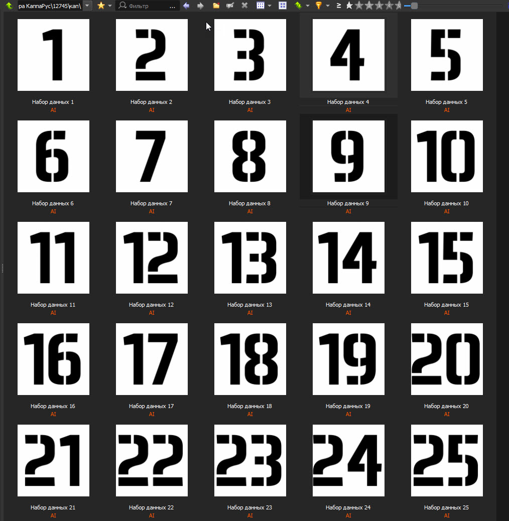

И пакетная обработка происходит. Файл сохраняется. Но Illustrator игнорирует условия имени сохранения и записывает каждый раз под одним и тем же именем файл. Просто перезаписывая много раз один и тот же файл. Наглядный видос
Что я делаю не так? Как это можно исправить?

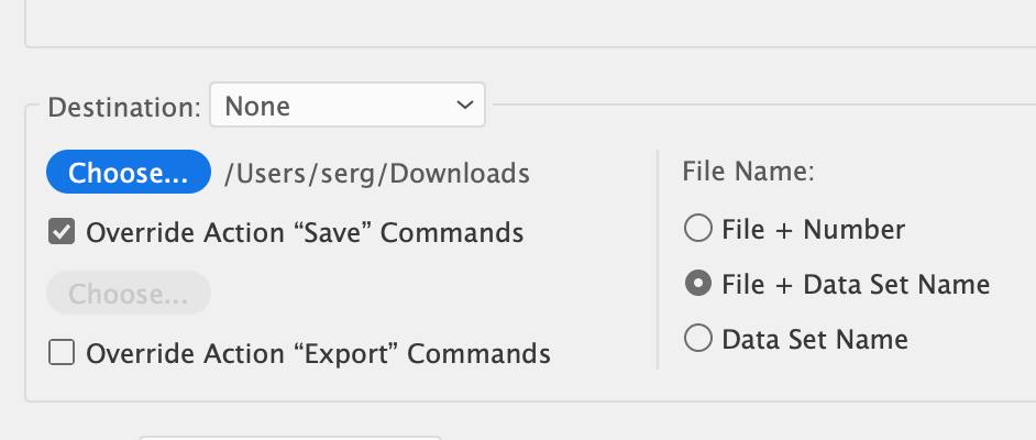

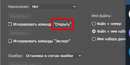

Итог, господа, внимание! Правильный ответ: дефект перевода. Много раз слышал, что это сильно подводит иной раз. Но с таким столкнулся впервые:
Англицкая версия:
А вот моя, православная:
Найдите 1 отличие (подсказка - смотри на нижний скрин. Обвёл).
Капец - какая тупость. Я уже два дня беснуюсь. Чуть не поубивал людей вокруг.
ну вот - два дня мытарств, потом 15 секунд рабты пакетной обработки и 60 файлов пожалуйте:
