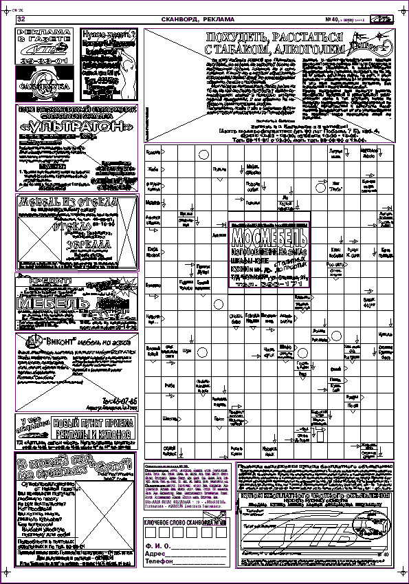

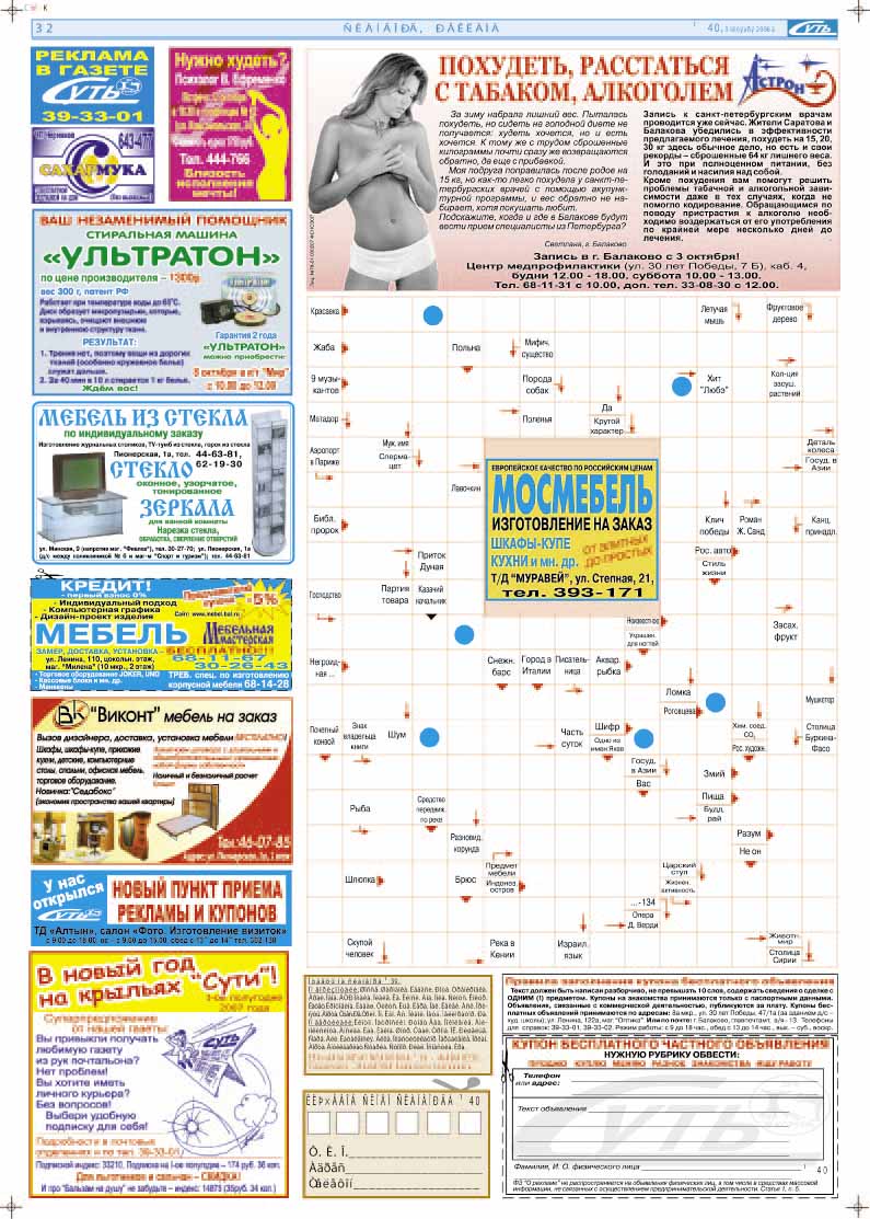

Прилагаю пару скотншотов. Цветной — то, что удается вытащить из этого отдистилленного PS. Черный — Wireframe Preview Питстопа.
Еще понравился фуксин:

Какой нахрен "с делением... не композит", когда это 100% композит. И PS открывается и иллом и хз, только шрифты колбасит, но это у меня колбасит - у вас-то не должно.
Ваш PS в AI/кореле:
    209.8 КБ · Просм.: 842

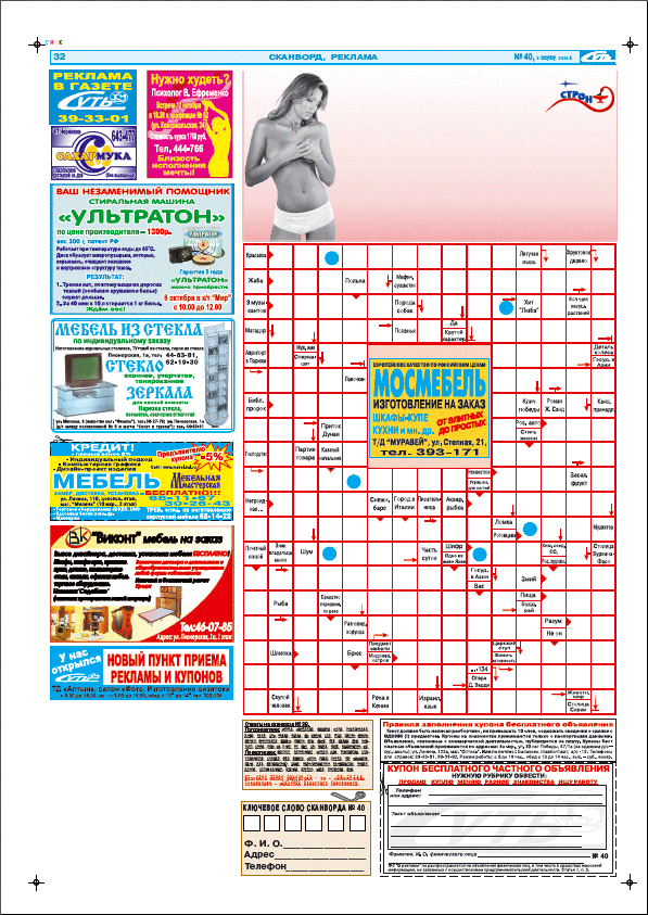

надо просто "Apply t.f." в дистиллере не включать, там в файле ASTRON 40.eps тухлая градиентная заливка

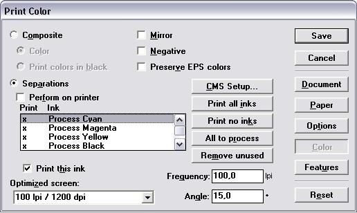

2 A**Z: привожу скриншот окошка стиля принтера с которым дклалась эта пс-ка...
Просьба, научи чайника ка открыть в Х3 эту пс?

Ответ: Проблемы с цветом
Да не может с такими установками получаться композитный файл. И не надо это в Кореле открывать, скорее, наоборот, все кореловские епсы пооткрывать в Илле и пересохранить в версию 8, Level 1.

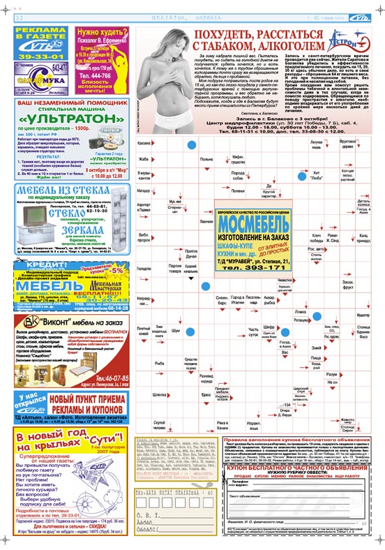

Я этот ПС риповал. И ни один РИП мне про деление не сказал.
    151.8 КБ · Просм.: 852
