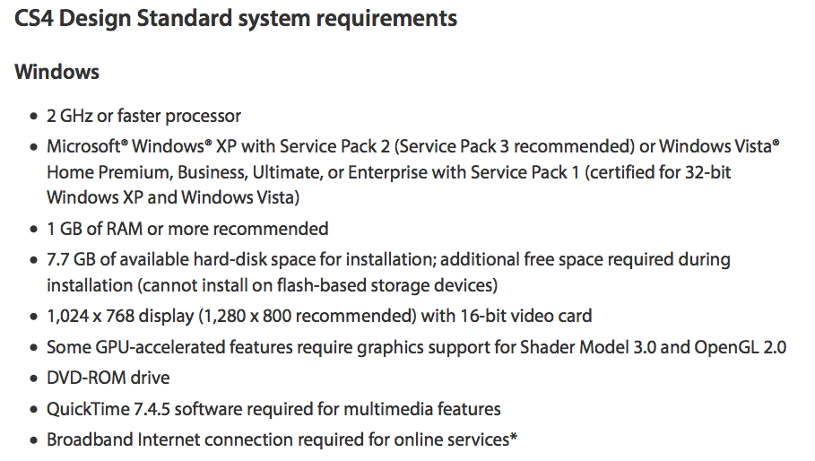

На скриншоте требования в момент выхода, там и 7 нет. Актуальной информации про CS4 я не нашел.
Скрин сделан сегодня. Программа довольно старая, думаю, что даже если будет работать, то возможны глюки.
Так информация на нем старая неактуальная. Windows 7 там нет, CS4 прекрасно работает под ней. А проблемы из-за Flash были и в XP/Vista
Статья про Error 1714 написана до ее появления
