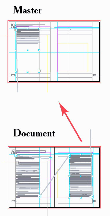

Суть:
На мастере на развороте созданы 2 связанных между собой текстовых фрейма.
Во время заливки текста в документ при переходе на следующий разворот фрейм со страницы документа связывается с фреймом на мастере (скриншот ниже).
Приходится откреплять мастер-фрейм и в уже открепленный "доливать" остатки текста.
А в пределах одного разворота текст ложится нормально.
Не могу понять, в чем дело, все предположения уже закончились
