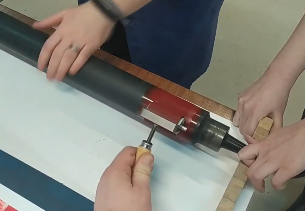

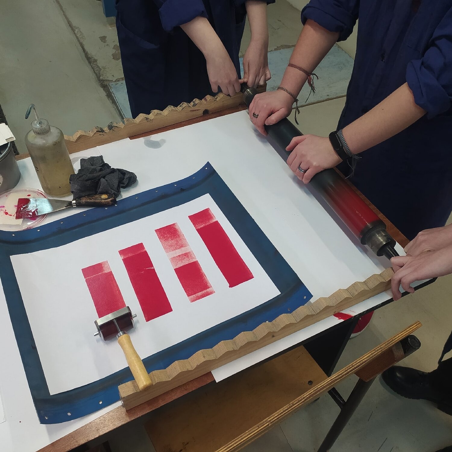

Забавно, мои фото в интернете ходят), вал от ромайора к стати, и метод без двух валиков не очень

Задача же не предъявить рекламацию поставщику, а не тратить время на печатной машине на раскат заведомо плохой краски.
Выкрас и глазами с веером сравнить можно. Правда ему тоже доверять нельзя...
Идея на самом деле интересная, надо чуть допилить и вполне рабочий вариант.Забавно, мои фото в интернете ходят), вал от ромайора к стати, и метод без двух валиков не очень

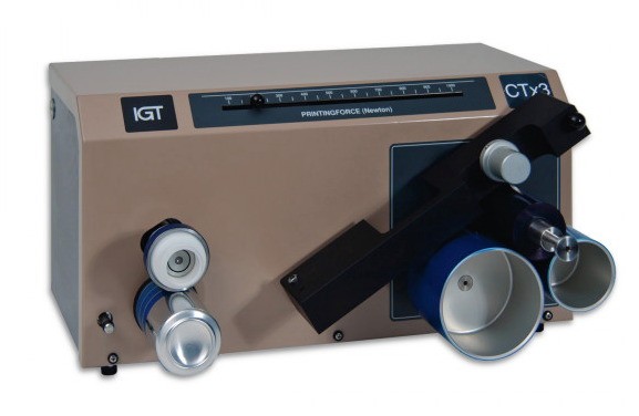

Вы про дельту е слышали, и функцию Best Match?Вопрос был в контексте задачи, также как и Sergant155 спросил

Если я вас правильно понял, то вы о сравнении двух оттисков и отклонении цвета. Я уже писал, что поставщик присылает порой такое, что на образце, как вы выразились "цветной полоски" не соответствует тому, что в банке. Лично я поставщика сменить не могу, нет таких полномочий. Так вот задача, как верно заметил Sergant155, только в том и состояла, чтобы из банки взять краску, мазнуть по картону и визуально сравнить есть ли смысл вообще делать приладку. В моем понимании именно на данном этапе применение инструментального контроля излишне.Вы про дельту е слышали, и функцию Best Match?

А уже допиленоИдея на самом деле интересная, надо чуть допилить и вполне рабочий вариант.
у нас в точности эта штука была на колористике.допилено
