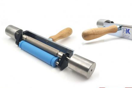

Ещё как затруднительно, грузы по бокам не создают такого давления на валики, чтобы раскатать густую краску.Офсетную. Думаете, что протяжка вязкой краски будет затруднительна таким способом?
А отмыть анилокс вы скорее всего вообще не сможете, что плохо, ведь он ещё какой дорогой.
И кстати об анилоксах — слой краски на флексе несопоставим с офсетной печатью.
Он толстенный! Благодаря как раз анилоксу, в ячейки которого набирается много краски.
Вы получите густой тёмный выкрас, поставите на машину и увидите вообще другой цвет.
Это из-за того что сама краска мешается под определённый краскослой, то есть тип печати.
