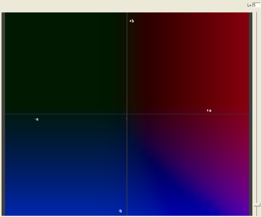

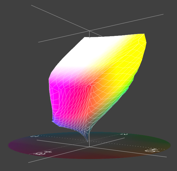

Доброе время суток всем, господа!
Подскажите, что не так;
- принтер "Epson R270",
- СНПЧ, чернила "IncTek",
- бумага LomondSemiGlossy-260g_m2,
- спекрофотометр EyeONE.
Распечатал из под Photoshop SC3 тесткарту 729 патчей (4 листа), промерил с помощью ProfileMaker.Professional.v5.0.1. Создал профайл. Получилось полное... не понимаю. В тенях, полная темнота, L 5 - заканчивается охват. Повторил все замеры - без изменеий. Подскажите, где ошибка; принтер, чернила или руки кривые?!
P.S. PrintScr в прикрепленных файлах.
    144.2 КБ · Просм.: 1 440
    82.3 КБ · Просм.: 1 329
А где он должен заканчиваться?
L*=5 соответствует 2,1–2,2 D — разве мало?

Ответ: Профайл для "Epson R270".
Меня смущает этот крысиный "хвост" в тенях. И при печати в тенях только пятно, деталей нет, как нет. Думал, что не верно распечатал TestChart, да не тут то было. Повторил, просушил сутки, замерил... Все без изменений. Сами понимаете, что печатать с таким профайлом - только бумагу переводить.

Только нужно четко понимать, что линеаризация не способна увеличить цветовой охват, в том числе и в тенях, а скорее, его уменьшит.
Нашел у себя такую же комбинацию, мишень 1000 патчей, то же самое. Так что улучшить не удастся. На эпсоновской глянцевой бумаге тени получше, кстати.
Чернила неудачные. Во всяком случае, именно для этого принтера и именно с позиции цветового охвата.
Только не спрашивайте, какие лучше - именно такого сочетания принтер-бумага, но с другими чернилами у себя не нашел. Но по другим комбинациям видно, что этот принтер может выдавать в тенях лучший результат.
Уважаемый автор темы.
Я готов подтвердить тезис, что ничего хорошего не получится. Я недавно этой проблемой занимался плотно. Проводились испытания R270+InkTec (а также + Skyhorse, InkMate, InkMaster A4). В тенях результат НЕУДОВЛЕТВОРИТЕЛЬНЫЙ. И линеаризатор BlackRed Вам здесь не поможет. Профайлбилдеры и методики перебирать бесполезно. Если есть время, то можете этим заняться. Дело в том, что при переходе в тени (= увеличении количества краски) процесс на ВСЕЙ линейке принтеров (R270, R290, R1410...) становится непрогнозируемым (описать с помощью CLUT нереально). Нейтраль в тенях получить просто НЕВОЗМОЖНО. Нет такой комбинации аппаратных данных, при которых мы получим нейтральные тени. Вообще нет :(. Если посмотрите на баланс серого (в ColorThink, например), то увидите, что синий (а при использовании некоторых чернил 2 канала) уходят в 0 задолго до черной точки. В этом всё дело... Чернила Claria ОЧЕНЬ сильно отличаются от всех предыдущих водорастворимых чернил Epson. Если предыдущая линейка R200-220-300-320-340.. поддавалась колориметрической настройке практически в любых комбинациях чернила+бумага, то в последней линейке НИ В КАКОЙ комбинации.
